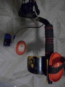

Вот такая доработка для ТХ. Футляр для выносного аккуммулятора. Из обычной мыльницы. Сам аккумулятор был собран из элементов питания от старого ноутбука, со стабилизатором на 9В. Все удачно помещается. Емкости такой батареи хватает очень- очень надолго. Зарядка от обычного 12 вольтового китайского блока питания 500мА при необходимости. Конструктивно на штанге вообще ничего переделывать не нужно. Мыльница крепится на штатное крепление подлокотника и дополнительно фиксируется  опять же штатной липучкой. В процессе эксплуатации выявился такой момент, что липучку нужно сложить бантиком под мыльницей, что бы она ее плотнее облегала и не было торчащих окончаний. На фото первоначальный вариант. Думаю такой принцип крепления выносного аккумулятора можно применить и на других марках металлодетекторов, при необходимости.
Изменено пользователем J. Shrott
Я немножко по другому сделал, но принцип почти тот же. Одной зарядки хватает почти на всё лето.
@yasya2004  В идеальном варианте можно установить миниатюрную кнопку и миниатюрный вольтметр для контроля , опять  же из поднебесной. Понятно, что три кубика на приборе- зарядка полная. А когда долго стоят два? И в самый неподходящий момент вдруг появляется один. А заряд аккумулятора напрямую связан с чувствительностью прибора. и соответственно мощностью сигнала. Понятно, что всегда нужно иметь с собой резервную Крону, по крайней мере пойдет в пинпоинтер. Да и замерять периодически тестером дома напряжение, как- то не вариант. А так- нажал кнопочку, посмотрел показания. И пошел дальше копать.:)))

04.03.2020 в 21:13, J. Shrott сказал:
Расскажите, пожалуйста подробнее. Если есть возможность, поделитесь схемой. Спасибо.
@Behemoth Приветствую. В выходные  попробую сфотографировать доступнее. Там ничего сложного вообще нет, кроме того, что бы найти б.У или купить аккумуляторы к ноутбуку и мыльницу с липучкой.. Ну и блок питания. для зарядки. Последите за темой. Напишу.
@Behemoth  Вот фото. На них все видно наглядно.
В первом металлодетекторе питающий провод завел непосредственно в прибор. Все равно открывал, когда регулятор громкости ставил.

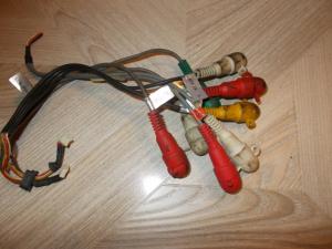

Разъемы, какие были на тот момент под рукой, поскольку нужно было несколько одинаковых. Сейчас поменяю на такие, как на нижнем фото (колокольчики).

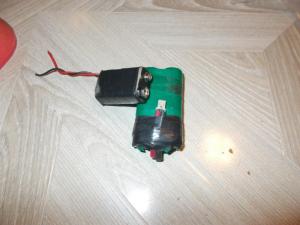

На второй прибор, что бы не лезть внутрь, сделал переходник из мертвой кроны. Она легко разбирается. Потом просто устанавливается в стандартный отсек.

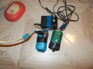

Элементы от батареи ноутбука. Глубоко Б.У. Ноутбуку было лет восемь. Связал попарно, но эффективней будет взять три и потом выйти через стабилизатор на 9 вольт. Заряжаю напрямую от блока питания. Но можно заморочиться и на китайский балластник. Потом куплю новые батареи и так наверно и сделаю. С приборчиком балласт стоит 250 руб. Вот вкратце и все.
@Behemoth Во всей этой самоделке, главное не перепутать полюсовку  зарядного устройства с аккумуляторами.  Можно установить обычный маломощный диод для защиты. Прибор переполюсовки не боится ( по крайней мере мой), там уже защита от "колхоза" предусмотрена.  Из опыта. Включаю на зарядку часов на шесть- восемь, это для пары. Заряда  хватает дня на полтора, в наушниках. Но аккумуляторы  Б.У. У меня две пары постоянно наготове. Цена вопроса, только потраченное время, для того, что бы собрать все это в кучу. Ну и мыльница, все по 10. :)))
