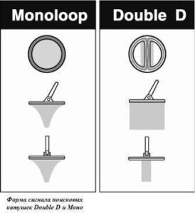

@Боб Вмарле И поле излучения имеет разную форму, у штатной катушки поле вот такое D (прямой линией вверх), а у снайперки такое V.
https://mdrussia.ru/topic/77848-metalloiskatel-tianxs-tx-850-otzyvy-forum-obsuzhdenie/page/8/#findComment-1821348
Не совсем понял про D и V можете разжевать мне?

@Боб Вмарле как то так.signal-dd-mono-coil.thumb.jpg.bc2dc9ec116a4bfafcc965491173ee01.jpg

24.03.2024 в 23:41, Виктор С. сказал:
Это два разных вида катушек.. Сейчас выпускают в основном DD катушки.

24.03.2024 в 19:41, Виктор С. сказал:
Все понял. Одна катушка узконаправленная, другая сдвоенная с круговой диаграммой направленности, типа динамического микрофона, только в противоположные стороны) Чем уже угол направленности, тем точнее сигнал от цели и тем дальше дистанция .
