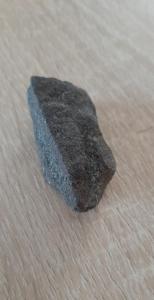

@Виктор С. Что такое "горячие камни"? И насколько подкрутил переменник на 90%? Дискрим сколько?
https://mdrussia.ru/topic/77848-metalloiskatel-tianxs-tx-850-otzyvy-forum-obsuzhdenie/page/9/#findComment-1822751
27.03.2024 в 17:14, Боб Вмарле сказал:
Настоящие камни, которые дают мощный сигнал в цветном диапазоне. Мне попадалось раз несколько. Может в других регионах частое явление в М.О. довольно редко встречается.  У нас на Северо-Востоке так.

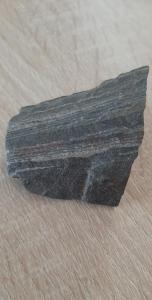

@kanopus Вот мои горячие камни20240327_173033.thumb.jpg.2a7c331661441693443bfded3c071b33.jpg20240327_173058.thumb.jpg.07f492e6572b1004962e01a4220b02a5.jpg
второй, на фото, даже крохотный выдает охренитеьный цветной сигнал. А первый был  на глубине почти два штыка фискарика. По одному участку огорода их просто пресс. Откуда они, никто, кого я спрашивал не знают. В моем регионе ни шахт н  разрезов нет. А это голимая руда. Но поют они так, что фантазия взлетает😆.

@kanopus @Виктор С. Спасибо за разъяснение. А переплавить никто не пробовал?)

@Боб Вмарле 😁я с ними столкнулся совсем недавно, до этого только читал. А для переплавки думаю температура нужна в районе 1800-2000 С°. Не каждый сможет😅.

Камень переплавить???  Там печь нужна минимум под 2000 градусов! Да и зачем его плавить-то? Ну камень и камень, просто с большим содержанием металлов.
