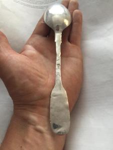

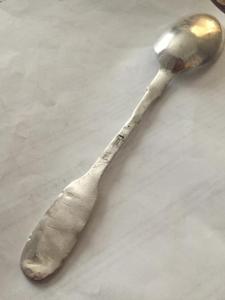

Доброго времени суток уважаемые форумчане нашёл ложку в убитом состоянии, в связи с тем что это трофей решил дать ей вторую жизнь , порошу оценить, зараннее всем спасибо!
Тема Реставрация серебряной ложки создана на форуме Реставрация, Патинирование и Консервация.
Фото после рестайлинга

С помощью нагрева выравнивали ложку со знакомым ювелиром так как у самого очень мало опыта в этом деле, потом по крупицам собирали черпак, потом делали на него накладки из тонких пластин из серебра, шлифовка палировка и вот результат! Трудоемкий процесс не каждый ювелир захочет этим заниматься так как для них проще изготовить новое чем заниматься ремонтом!

@Колян880 , прежде чем восхищаться спрошу. Вот я не верю, что в процессе реставрации не было сделано ни одной фотографии самого процесса?

Тогда ещё один вопрос, критику принимаете?

@протеже случайно не про то что черпак выглядит как новодел а остальное как недодел

Так,  на взгляд со стороны.

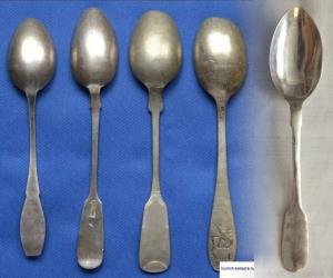

Для ложки того периода "хлебало" не той формы и несоразмерно "держалу".  Исправляется не сложно, подрезкой до нужного размера.
Визуально выглядит, как будто предмет составлен из двух частей разных ложек разного периода и пробы металла.  Истравляется  шлифовкой и  полировкой  "держала" или "пескоструйкой"\состариванием  "хлебала".  Если проба серебра разная, то всё равно будет видно.

Ну на вашем фото не одна ложка не схожа с моей , что делалось я описал а так не знаю
13 минут назад, Колян880 сказал:
Так это просто иллюстрация для общего понятия проблемы. Форма "хлебала" должна быть более "яйцевидной" что ли. Поищите в поисковике серебряную ложку 84 пробы, наверняка найдёте и максимально похожую на свою.

Я же написал что по верху хлебала делались накладки так как его собирали по кускам как пазло , от этого может и форма немного изменилась , для меня это не столь важно не для продажи делалась а для себя

На мой взгляд, ваша ложечка похожа на вторую слева из примера "Протеже".
