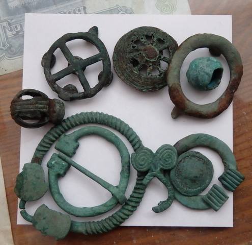

   Можно,говорят,закрепить палароидом - космолоидом перед чисткой,к сожалению мои шаловливые руки сначала бросают в мыло,пока доходит до башки,обычно уже поздно...:huh: Как и с артифактами на фото ниже,достал,поныл на свою глупость,потом закрепил в паралоиде,может панно когда нибудь,какое нибудь забабахаю.^_^

симпатишные у вас  артефакты,грех таким  валяться в забвении

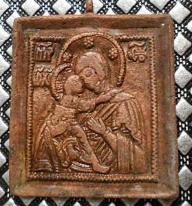

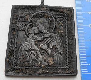

Вот в качестве примера электролиза нашел у себя в отчетах. Чистил блоком питания от радиостанции "Лен" 12 вольт 3 ампера
Как было, промежуточный и как стало в итоге после 2 часов.
https://mdrussia.ru/topic/83753-chistim-mednye-monety-vmeste/page/6/#findComment-1058225
@Феникс по мне так стало плохо,к тому же очистилось не до конца,химия плюс механика дали бы лучший результат но дольше
https://mdrussia.ru/topic/83753-chistim-mednye-monety-vmeste/page/6/#findComment-1058227
Налет был очень плотный, как будто сварка, Крот не брал, сутки лежала, электролиз ободрал до металла, покрыл лаком и матери подарил на Божницу
