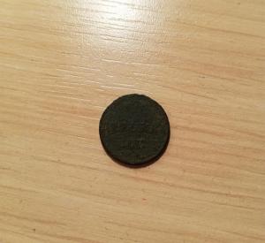

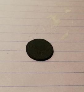

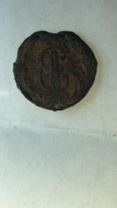

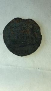

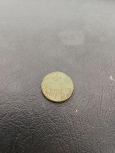

Добрый день! Есть монеты после копа, плюс минус в таком состоянии . хотелось бы привести в надлежащий вид.1012800609_IMG_41791.thumb.JPG.8f287150a4983e1ba0858ae513bd8529.JPG355182536_IMG_41801.thumb.JPG.bfa1301cbbb0976bd2e9e01f9d69aeb4.JPG
https://mdrussia.ru/topic/83753-chistim-mednye-monety-vmeste/page/8/#findComment-1060153
03.11.2018 в 18:31, kudris сказал:
Для начала читаем первые посты и проводим подготовку к чистке
Это сделаю, далее подскажите?
https://mdrussia.ru/topic/83753-chistim-mednye-monety-vmeste/page/8/#findComment-1060181
Да подсказать то можно но не по таким же фото   надо свет солнечный или просто яркий и под углом и в резкости
https://mdrussia.ru/topic/83753-chistim-mednye-monety-vmeste/page/8/#findComment-1060202
@E_W1 для хорошего результата тут обязательно нужна будет механика.  Одной химией очистить полностью не получится. За исключением кислоты или электролиза. Вы готовы долго и нудно отмачивать и шкрябать шкрябать и отмачивать

@E_W1 вот и здорово,суйте после водных процедур в спирт с перекисью,отмывайте основное г ,и шаберы можно не ждать,бамбуковые шпажки есть везде,после отмывания я с вашей монеткой поработал бы с уксусом и шпажками,долго конечно но и результаты весьма не плохие,разводите столовый уксус 9% 1 к 18 и монету туда,мотом сушим и под оптикой шкрябаем что шкрябается и опять и так до победы

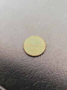

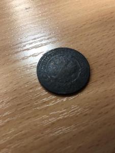

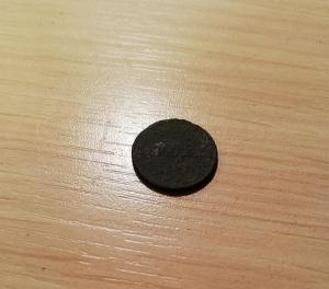

Здравья всем! Подскажите, можно ли это почистить и как?) Есть только уксус, лимонная кислота, спирт, перекись, нашатырь.
https://mdrussia.ru/topic/83753-chistim-mednye-monety-vmeste/page/8/#findComment-1060644

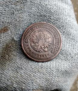

Там не чего чистить. Увы. Можно только отмыть и выделить рельеф чтобы визуально было похоже на монетуIMG_20181106_130618.thumb.jpg.cd430c95961b65fc72033bbe2d7b5474.jpgIMG_20181106_130504.thumb.jpg.1a4c381b06ac7722662d7ea5482133a2.jpgпримерно так
https://mdrussia.ru/topic/83753-chistim-mednye-monety-vmeste/page/8/#findComment-1060671
в живую симпатичнее чем на фото,в общем аммиак потом валенок,выше в теме все есть
https://mdrussia.ru/topic/83753-chistim-mednye-monety-vmeste/page/8/#findComment-1060672

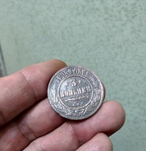

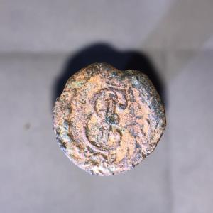

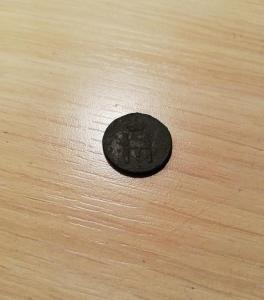

IMG_20181106_134457.thumb.jpg.71ad9e64b0a285b663585d9c13a5bc41.jpgтак вроде лучше

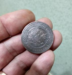

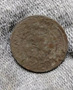

IMG_20181106_134511.thumb.jpg.1c563683a0b95a9f989e66d291abcc7d.jpgне даёт в один пост

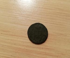

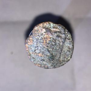

IMG_20181031_110657.thumb.jpg.4a8d6ad02ff85b484de07e26598b3b58.jpgвот такое оно було

1 час назад, kudris сказал:
А что такое валенок?
https://mdrussia.ru/topic/83753-chistim-mednye-monety-vmeste/page/8/#findComment-1060715

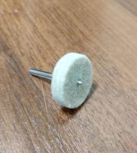

@Vlad2k18 ну вы блин даете,валенок это валенок, целый вам конечно не нужен а вот кусок войлока 10х15см вполне подойдет
https://mdrussia.ru/topic/83753-chistim-mednye-monety-vmeste/page/8/#findComment-1060727
IMG_20181106_151053.thumb.jpg.c04a27f776dad8d2890d875cb33c2ef0.jpgкак вариант насадка на бормашинку. Но плоский кусок лучше

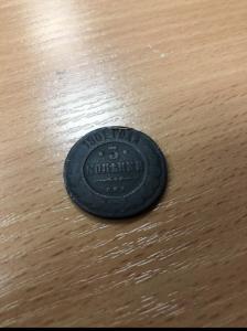

Нет, мы просто друзья. Все просто, я Артём, а он Влад)

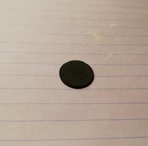

А почистить мне надо денежку 1852г
https://mdrussia.ru/topic/83753-chistim-mednye-monety-vmeste/page/8/#findComment-1061464
@Artem2k18 ну во первых фото не г а полное г, я даже не могу понять горелая она или просто грязная,к тому же труп который оживить нельзя можно только приукрасить,попробуйте мыльную пасту с аммонием сделать(в теме рецепт есть) и после хоть како го то отмытия еще раз нормально сфотать
