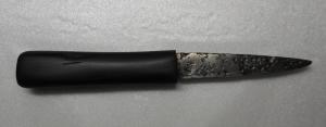

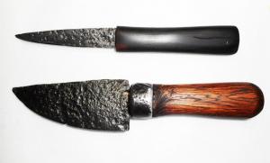

Приветствую.Вот такой получился ноджичек)))

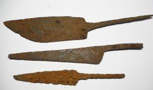

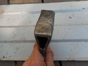

Есть еще несколько копаных ножей. Надо восстановить.
https://mdrussia.ru/topic/88813-peredelka-toporov/page/14/#findComment-1313738

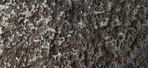

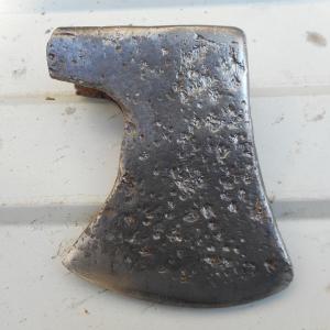

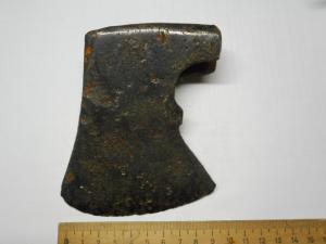

@СанКар Он до металла вычищен.
Раковины глубокие.  Не знаю получится или нет заточить.
Цели из него рабочий топор сделать нет. От нечего делать занимаюсь.
Он тонкий у рабочей кромки и в глубоких раковинах.
На мешке такое топорище висит за 1400
Состояние правда получше.
Изменено пользователем Телец331

10 часов назад, Телец331 сказал:
Это - топор а ручка назывется топорище. А топор  надо насадить на топорище.. И топорище желательно дубовое.А для того чтобы состарить топорище надо  обжечь его горелкой "почерней" после этого щеткой металической прошоркать ,строго по волокнам,вдоль топорища. Слегка пройти наждачной на 100 .И покрыть лаком))) Сделать для готового топора подставку . И любоваться своей работой))):dwarf:

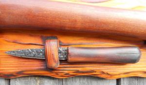

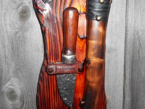

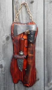

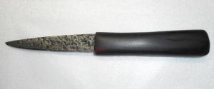

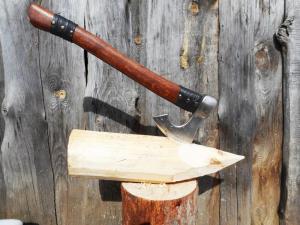

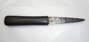

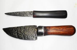

Приветствую комрады. Сегодня зделал еще один старый нож. Постарался состарить ручку.Я думаю ручка была такая???
  • Нравится 4

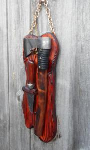

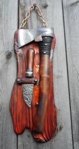

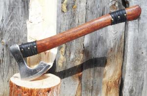

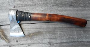

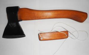

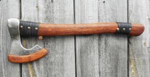

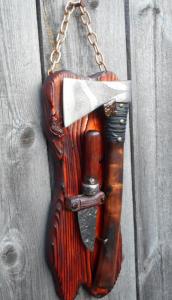

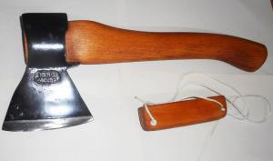

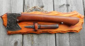

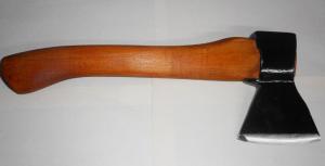

Приветствую Комрады. Сегодня получился внезапный выходной))) И сутра съездил на коп. Потм решил закончить наборчик "Пикник" Топор переделал из топора СССР ЗИК 1957 года ,топорище клен ,морилка . Нож 19 века копаный восстановил и наточил ,можно использовать по назначению .Да еще забыл написать ,гвозди и костыль для подвесов топора и ножв тоже старина ,кованные.
Фото:
Изменено пользователем СанКар

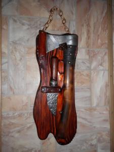

Если кому интересен комплект? На аукционе
https://mdrussia.ru/topic/88813-peredelka-toporov/page/14/#findComment-1319507

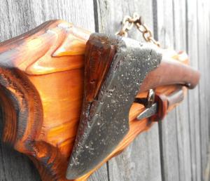

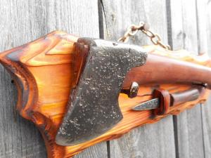

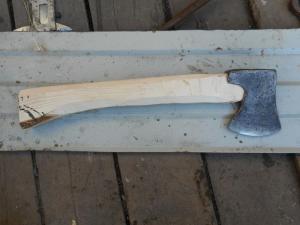

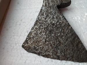

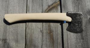

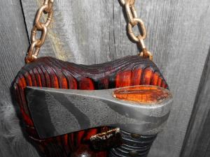

Доброго всем вечера! А у нас опять зима))) Намело немного снега. Копать не возможно метель. Вот и решил еще один топор к жизни вернуть. Топор старый по сопутке 19 вв.  наверное ковал местный кузнец.Следы кузнечной сварки видны. Клейм не было. Пришлось немного ремонтировать.В итоге получился вот такой "бородатый"топор. В лимонке высокоуглеродистая сталь на острие проявилась,шириной еще 3-4 см. Лес конечно им не валить,а потестил на бревнышке сосновом.

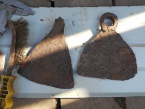

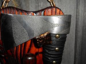

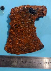

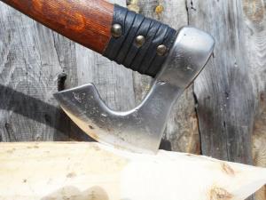

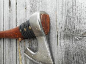

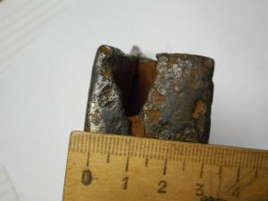

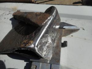

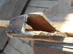

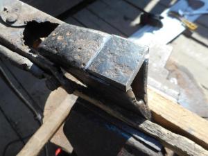

Приветствую Камрады!  Выставляю с разрешения хозяина данного топора ,Танкред,  на обозрение мои потуги по восстановлению  . И так пришел пациент в таком виде. Немного почистил и выявился скол на обухе. Нашел "донора" им оказался или оказалась -мотыга ,кованная 18-19 вв. Толщина и ржавчина подходили по всем параметрам. После сварки состарил сварной шов старым зубилом . Зачернил,насадил на кленовое топорище,клин дубовый .Да еще ноджичег 18 вв. тоже вписался в общую картину.И получился вот такой комплект.)))Ну собственно все на фото. Фото- отчет прилагается.
  • Нравится 8

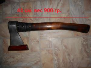

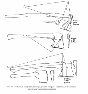

Топор Мангазейского типа. Вот что нашел в интернете:
При строительстве метрополитена, рядом с Университетом в колодце обнаружились четыре топора, подробно описанные В. А. Желиговским в исследовании "Эволюция топора и находки в Метрострое", 1936 г. Примечательно, что находки оказались "в сборе", вместе с неплохо сохранившимся топорищами. Их датировали 15-16 веками.image.thumb.png.2af95ff001f2beabc711b0612c8a33d0.png
  • Нравится 4

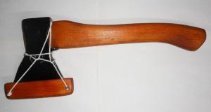

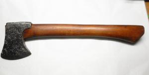

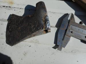

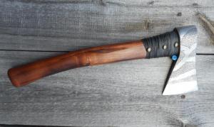

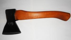

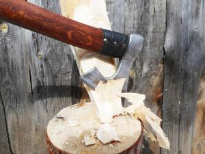

Привет Всем! Сегодня закончил восстанавливать  топорик ГПЗ Москва. Топорик был сильно уточен. И пришлось наваривать режущую кромку от другого топора.Донором послужил топор СССР ЗиК 50-х годов. К сожаленью фото  топора До ремонта отсутствуют.По этому предлагаю только фото готового .Топорище и чехол клен .Полностью рабочий .Так сказать топорик - который должен быть в рюкзаке)))
  • Нравится 4
