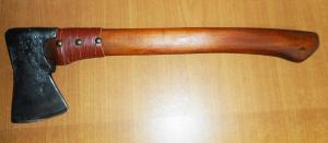

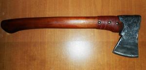

Вот такой был топорик ГПЗ.Нашел фото до ремонта)))
https://mdrussia.ru/topic/88813-peredelka-toporov/page/15/#findComment-1417564

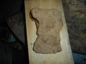

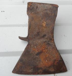

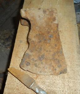

Всем здравия желаю! Как  писал @Танкред Вадим в одном из своих рассказов: Да будет так! Дарю - слышите - на веки вечные этот топор Мангазейский четвертого  Бэ  типа весом в одну шестнадцатую пуда Мастеру @СанКар. Да поднимется этот топор только за правое дело! - господин Инженер откашлялся и, немного смущенный произнесенной речью, слез с пня.
И вот этот топор прибыл и не один... Пришло много еще железа и подарки от Вадима ,за которые отдельное спасибо!  :beer: За Ваше здоровье)))
Давно мечтал я о таком топоре.По фотографиям из интернета мне кажется , что он очень удобный в работе. Вот мне и захотелось  попробовать его.

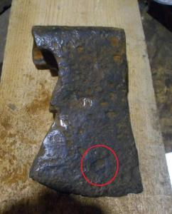

Топор пришел вот в таком виде.DSCN9307.thumb.JPG.aa8e24b6c809ae3ffe1f5a90e79be977.JPG
И начал я его потихоньку очищать от многовековой ржавчины и земли-матушки))))DSCN9308.thumb.JPG.963a1306ad1bf8c938f9f05a32520d00.JPG

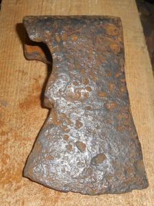

Ковырял ножичком аккуратно ,потом лепестковым кругом ,гравером с разными насадками.DSCN9312.thumb.JPG.486a0254b4bbc066bac4790551e123b3.JPG

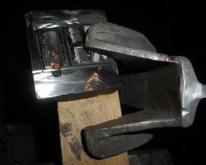

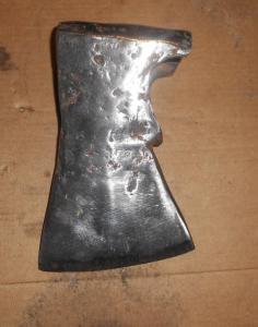

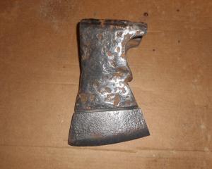

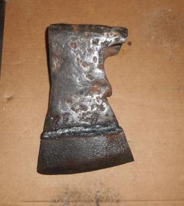

После этих манипуляций выскочила небольшая проблемка .На режущей кромке с двух сторон отлетел кусочек металла и толщина в этом месте составила несколько мм.А топор-то я хочу рабочий 100% Перерыл интернет нашел размеры топора данного типа. И решился наварить режущую кромку.Увеличив ее до размера нового топора тех времен.DSCN9313.thumb.JPG.a4febd1ad30b3451181bdd17ca25c3f5.JPGDSCN9314.thumb.JPG.cbf210177c0cf0cc8dc504aaff5b1254.JPG

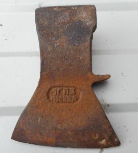

Донором выбрал старый кованный топор без клейма.Качество металла мне понравилось.DSCN9320.thumb.JPG.2703c2449b225845c465f8f68f959833.JPGDSCN9322.thumb.JPG.9ea3b116665739d48d56217287242f2a.JPG

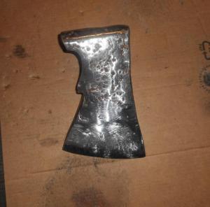

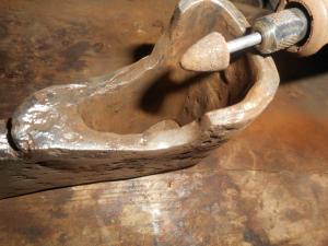

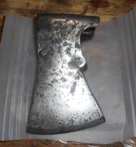

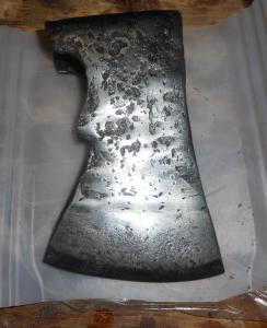

Так как остальной металл на топоре был хорош ,даже очень ,для своих лет ,решил очистить ржавчины до металла.DSCN9323.thumb.JPG.b6d0a02a94b9883449749589f58c8bf6.JPGДалее пошла очистка проушины топораDSCN9330.thumb.JPG.bf87f2057426f15e5d49ccf17b3b5578.JPG
На сегодняшний день топор пока выглядит так.DSCN9333.thumb.JPG.3dcd4f181201ffd0a73e3249bab545ca.JPG

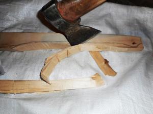

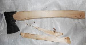

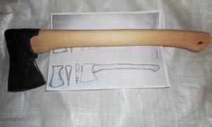

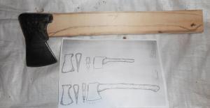

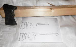

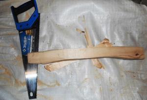

Доброго всем пятничного вечера:beer: Сегодня после работы продолжил изготовление топора Мангазейского типа )))
Три часа делал топорище.Скорее всего делал не долго а вот подгонял очень долго.Всад на топоре конусный и как оказалось подогнать его гемор еще тот.Но мы трудностей не боимся.(Мы это Я и 200 гр Сэма ))) Пятница как никак)))
Ну и фото отчет прилагается,старался делать по рисунку с нета. :ah:

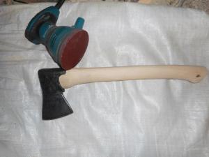

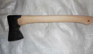

Приветствую Камрады! Доработал ,после работы топор! Вот таким получился.

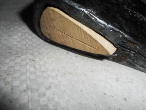

@СанКар Саш, круто! Очень круто!
А как расклинивал?
https://mdrussia.ru/topic/88813-peredelka-toporov/page/15/#findComment-1422177
8 минут назад, Танкред сказал:
А как расклинивал?
Расклинил на дубовый клин.Топорище немного выступает за топор.И этого хватает  для клина.Немного посохнет дома.Еще добавлю железный клин.

6 минут назад, СанКар сказал:
Круто, вечным будет!

@СанКар Класс! Из шуана конфетку))
Кстати похож на немецкий армейский то-ли пожарный,то ли саперный топор. Где то у меня картинка была,скачивал не помню где. Поищу.
https://mdrussia.ru/topic/88813-peredelka-toporov/page/15/#findComment-1422187
1 минуту назад, sokol1 сказал:
Похож ,может из за того что рк удлинил? Но старался размеры блюсти)))

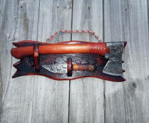

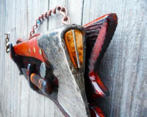

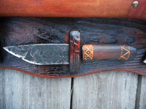

С наступающим НГ!!! Вот и готов комплект на стену.
  • Нравится 6
https://mdrussia.ru/topic/88813-peredelka-toporov/page/15/#findComment-1423919
4 часа назад, СанКар сказал:
@СанКар фигассе там живопыр под топором...
На месте енотов, ЯП теперь дом Саши обходил дальней дорогой...
https://mdrussia.ru/topic/88813-peredelka-toporov/page/15/#findComment-1423999
4 часа назад, Танкред сказал:
Живопыр 19 веку примерно ,судя по сопутке))) Сохран нормальный!!! Дом пусть обходят.Вот баню дострою и в комнату отдыха водружу на стену)))

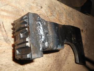

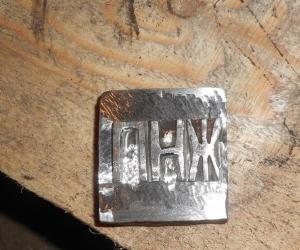

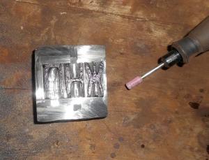

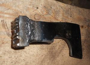

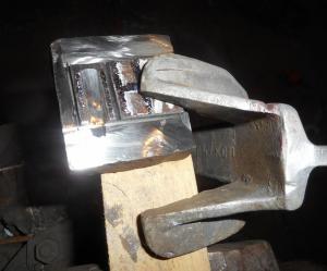

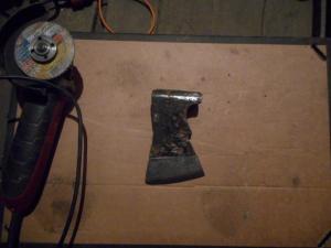

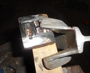

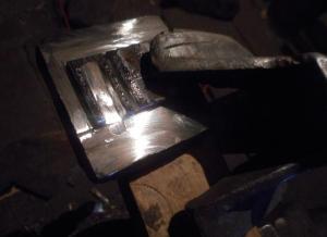

Приветствую Други)))) С наступающим НГ!!!! :beer: Сегодня начальство попросило изготовить топорик с клеймом.Именным им подавай))) Так как получатель подарка трудится лесником. Решено было сделать подарочный топор с инициалами . Вот пока что получается.Сварка перестала варить .Бросил все и зашел домой.Обиделся ,тяпнул 100гр.СЭМУ и фсёёё .... :ah:
https://mdrussia.ru/topic/88813-peredelka-toporov/page/15/#findComment-1424129
Саш, топор отличный получается, а что со сваркой?
https://mdrussia.ru/topic/88813-peredelka-toporov/page/15/#findComment-1424181
10 минут назад, Танкред сказал:
Приветствую Вадим.ХЗ что  случилось .Вроде и электроды все те-же ,недавно варил палисадник. А так вдруг начала непровары варить .Вот и успокоил немного нервы.Ведь не хотел сегодня :beer: А тут на тебе ...непорядок)))

1 час назад, СанКар сказал:
  А лесники обухом не работают? Я к тому.что мож человек рабочим его захочет сделать.
https://mdrussia.ru/topic/88813-peredelka-toporov/page/15/#findComment-1424193
1 час назад, Песенник сказал:
Когда деревья клеймят под определенный вид рубки .То кору стесывают слегка и макнув это клеймо в краску ,ударом  клейма и наносят метку на дерево.Это чтобы не таскать и топор и клеймо и краску еще.Короче два в одном.Подтесал,и заклеймил дерево.
Раньше (когда работал лесником) у нас были такие ,ну или типа таких .А на счет сварки не переживайте ,этим обухом можно будет по деревьям колошматить)))
Изменено пользователем СанКар
