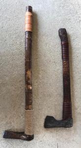

Всем добра! Высохло кизиловое топорище под молот и вот результат, прошу строго не судить
https://mdrussia.ru/topic/88813-peredelka-toporov/page/45/#findComment-1587482
Материала ещё много планирую совершенствоваться)
https://mdrussia.ru/topic/88813-peredelka-toporov/page/45/#findComment-1587484
Саныч, даже с твоим рядышком не так уж похабно смотрится
https://mdrussia.ru/topic/88813-peredelka-toporov/page/45/#findComment-1587485

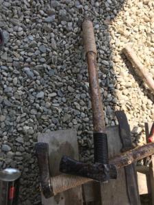

И ещё один: топорная конечно работа)
https://mdrussia.ru/topic/88813-peredelka-toporov/page/45/#findComment-1587492

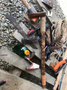

Приветствую ,Антон! Ну воооот .... Процесс пошел. Все больше и больше затянет))))
https://mdrussia.ru/topic/88813-peredelka-toporov/page/45/#findComment-1587563
9 минут назад, СанКар сказал:

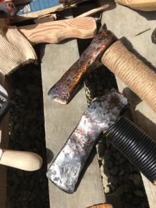

Это факт! Вот получилось даже цвет при нагреве поймать нужный, как и хотел, один полностью чёрный, а второй золотистый

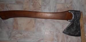

18.02.2021 в 21:18, СанКар сказал:
Я и говорю кладуха.:dwarf: Да такие у нас не попадаются. Далеко до вас. Но бывает всякое в нашем хобби ,не знаешь что найдешь! Как то топор нашел Американский(уже почистил) DSCN6657.thumb.JPG.79de56aa0794cc28435f3c793d8bef72.JPGПока чистил клеймо проявилосьDSCN6730.thumb.JPG.b490f49d18d69c124487cf70968a0acf.JPGпотом работал немного им.Теперь в Москве где то)))

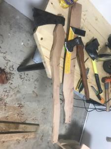

при разборе старого дома нашлась плаха из груши, много ее в наших краях растёт, 80 лет примерно служила она верой и правдой хозяевам дома, ну и конечно я не удержался и попробовал пустить ее на топорища. Материал конечно огонь, особенно после вскрытия маслом (маленький топорик), ну а большой ещё строгаю. Кстати если кто подскажет что это за большой топор буду благодарен, вес 1,6 кг
https://mdrussia.ru/topic/88813-peredelka-toporov/page/45/#findComment-1695689
Антон приветствую!!! Я тута)))
Все некогда ... Прошу принять мои извинения.
По поводу топора скажу пока что одно - это ,рабочий топор .  Но топора с таким весом я еще не встречал.
Восстанавливал похожий топор нашему Другу он же ,Камраду, он-же  @Танкред , он-же Вадим!!!)))
А из груши получаются оч. хорошие предметы,в том числе топорище и ручки для ножей.
https://mdrussia.ru/topic/88813-peredelka-toporov/page/45/#findComment-1695717

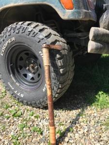

Делал такие топоры.(на фото)
Да ещё ...Могу точно подтвердить  и  полностью уверен в том что ,обмотка топора кожей (которая на фото) Выдерживает .... И не слетает .
Фото после того как данный топор поработал на расколке дров в количестве 14 кубометров.В зимний период . Работали в обычном режиме.)))
