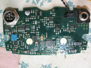

valery55
ACE 150... все лето в воде по самые штекера и ронял пару раз на дно. Разборка,протирка спиртом,просушка и веред.Наушники от плеера купал постоянно,работают...хотя чего у аськи слушать.Про  пакеты полная фигня т.к. протащить по дну очень трудно и все равно в не защитит. пробовал.
