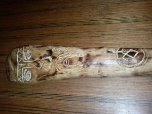

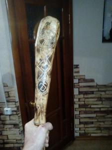

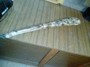

Оберег. Делал неделю,по вечерам,по паре часиков. Слива,крепкая как кость и тчжеленькая.IMG_20200111_181748.thumb.jpg.1b832216d02dbe0fe59af24bd0ae7c42.jpgIMG_20200111_181814.thumb.jpg.712ee57de48b9966e84203ad9e698ab5.jpg
https://mdrussia.ru/topic/111967-iz-guana-i-palok-svoimi-rukami-iz-togo-chto-bylo/page/3/#findComment-1283503
IMG_20200111_182410.thumb.jpg.9f6f850c8549dc7c2b189f0af79d027a.jpgIMG_20200111_185416.thumb.jpg.2822ca48232ad7f8a7fc7420a99f4178.jpg

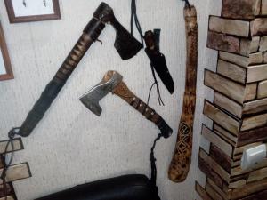

@sokol1 Вся стена в оберегах. Главное ухватить поудобнее и можно оберегаться :)

Баловство все это!))) БМ-16( Тулка) отлично оберегает в радиусе до 100 м.
Счас ещё пару топориков сделаю,и на Мешок!

И правильно. Оберегом по кумполу - и в мешок.

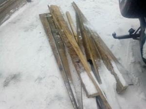

Будущие стол и кресло- качалка.

Отлично Олег! Всё нравится! А на стенке смотрю мой топорик красуется?

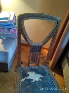

Пока приболел и сижу дома, решил начать разбирать один из вышеупомянутых стульев. Думал, для начала, быстренько сдеру обивку со спинки, а потом буду болеть-отлёживаться. Тока гвоздики хотел поаккуратнее извлечь, чтобы потом их же использовать для аутентичности... Делов-то...
"Делов-то" оказалось почти на 2 часа.... 47 обивочных гвоздей плюс 100(!) мелких 3-х миллиметровых гвоздиков, крепящих 3 задних слоя кожзама, ткани и наполнителя:blink:. Я конечно люблю старину, но, что-то мне подсказывает, что обратно задние слои будут собираться с помощью степлера:)... За сиденье пока браться боюсь: только основных гвоздей - 70....
з. ы. Раскатал губищщщщи насчет степлера: не больно-то скобы в дуб идут. Мнутся....

Ещё вопрос знатокам реставрации мебели. В процессе разборки и чистки стула обнаружились трещины и вмятины на ряде деталей, в том числе и на тех, которые "на виду". Хотелось бы перед лакировкой их зашпаклевать. Купить шпаклевку точно под цвет очень непросто. Да и нужно-то её всего ничего. Может, есть у кого-нибудь опыт изготовления шпаклевки своими руками? Тырнет предлагает, в основном, опилки с ПВА, но этот вариант не для лакировки. А что, если опилки замешать на том же лаке? Заранее благодарен за любые комментарии.

вмятины в дереве как то по другому выправляют.  на оружейных ложах пропитывают какой то фигней типа нашатырного спирта и потом прогревают феном( вроде как такая технология). в ормагах эта хрень продается стоит около 400р за флакон грамм на 150

Небольшие вмятины иногда просто смачиванием можно выправить, дерево от воды разбухает. А вот трещины... И дырки от трех шурупов, оставшиеся от предыдущего "ремонта".

    Чем заделать трещины лучше всего,я не знаю,хочу поделиться воспоминаниями своего "пионерского детства",из многих кружков,посещаемых мной "по очереди",был и "судомодельный" (наверное,названия не помню))),там единственной поделкой,более или менее "весомой" был "макетик" самолёта,так вот,все стыки мы шпаклевали именно смесью опилок с клеем ПВА,после зашкуривания разницы с деревом не было видно,самолётик долго хранился дома..,причём он был не раскрашен,а просто покрыт цапунлаком (с тех пор его по запаху узнаю,он мне нравится))). Немного ПСа - в последующем пробовал пару раз применить эту "технологию" в быту,ни разу не получилось,подозреваю,что выбирал либо не ту "фракцию" опилок,либо недостаточно лОжил. Наверное надо помельче и погуще...

Да,Стас,твой! Нормуль получилось?

Есть каленые,Стаерские, у них упаковка красная. И степлен надо профис регулировкой силы удара,он в любую деревяшку загоняет и даже в пластмассу.

Не ,опилки с ПВА не катят,просаживаются они,ямка получается,ещё раз придётся проходить. Шпаклевка есть в тюбиках,как от зубной пасты,удобно,цвет любой,я под  цвет сосны беру. Цена около 80 р за тюбик.

Спасибо, уже купил какие-то (не запомнил название) по рекомендации продавца. Проверил, входят хорошо.

Дырки можно деревянным чепиком забить и зашкурить.

Можно, но такой вариант после лакировки проявляется: срез чопика получается поперёк волокон и лак по-другому играет.

Ну тут уже зависит от того,какой результат нужен. Тогда шпаклевочкой сверху и шкурить.

ПВА когда сохнет,просаживается на толстом слое,даже с опилками.Из личного опыта.
