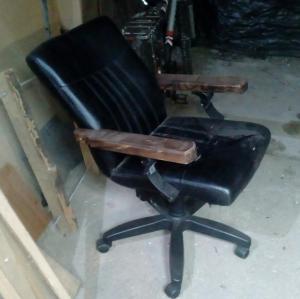

Переделка хронически больного офисного кресла в кресло- качалку.
Пациент скорее мёртв,чем жив)))

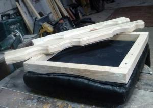

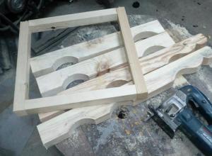

Сегодня пол- дня потратил на заготовку материала. Из доски50мм нарезал бруса50*80 мм 50*50, потом пропустил через строгальный и ресмус. Потихоньку начал рукоблудить.
Рамку под сидуху собрал на саморезы+ клей ПВА, с соединением шип/ паз  заморачиваться не стал ,заленился)))IMG_20200203_185115_739.thumb.JPG.bb28d6d79170204a4f6b8ca6140fd47a.JPG
Теперь предстоит шлифовка и обработка кромок ручным фрезером.  Но это будет завтра.

Примерка основания и заготовки после шлифовки/ фрезерования кромок.IMG_20200204_141632_301.thumb.JPG.925b7090d2552d673233b224c75c5ed9.JPG

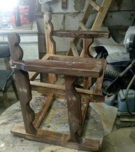

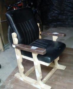

Вобщем,собрал в чёрную,без лыж пока. Определился с высотой ног,надо обрезать. Теперь лыжи сделать и можно разбирать))

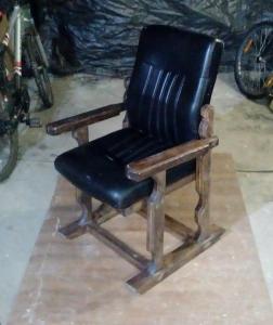

Ну вот,дело движется к концу.
Собрал в окончательном варианте,все что надо посадил на клей и подшпаклевал косяки и саморезы. Лыжи круче делать не стал,т.к. уже два раза падал вместе с креслом на затылок))) На сегодня все!

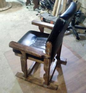

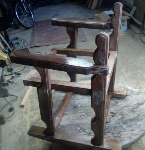

Зотонировал в один слой. Водная морилка,цвет палисандр.IMG_20200205_105928_716.thumb.JPG.14d58fe6af35e56952ca699b974ad4a6.JPGIMG_20200205_105959_411.thumb.JPG.23e0c506d746a21a21b2dc682c91c712.JPG
  • Нравится 4
https://mdrussia.ru/topic/111967-iz-guana-i-palok-svoimi-rukami-iz-togo-chto-bylo/page/5/#findComment-1298616

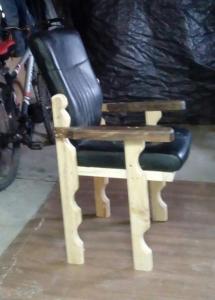

Почти все! Ввёл в эксплуатацию. Теперь качаться можно смело,но по трезвому))
Осталось на токарном финтифлюшек наточить,для финишной отделки и обивку заменить. Надо тащить домой,на ПМЖ.
IMG_20200205_183239_262.thumb.JPG.cfe7aebeeefd5ee41c0d5365f26ba4df.JPGIMG_20200205_183307_539.thumb.JPG.c64488036114ffce3c30005d8799bffc.JPG
Проверка на прочность! Всем привет.IMG_20200205_185413.thumb.jpg.ca56268a1f7deb343351aac05cf9e9f1.jpg
  • Нравится 9

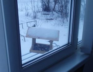

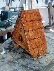

Камрады,а вам не кажется,что пора вспомнить о детишках и птичках? Доставьте им радость ! Конечно,лучше вместе  с ребёнком делать.)))
Неважно,что получится,важен сам процесс!IMG_20200207_131017_209.thumb.JPG.2f48b84a4c81a30a966279361b77bf66.JPG

Достаточно мелких детишков под рукой нету :) Возможности делать такую красоту - тоже. Поэтому соорудил две кормушки (на 3 посадочных места одновременно) из пластиковых бутылок и пристроил за балконным окном. Труднее всего было придумать, как не допустить к ним голубей (настырные, гады). Зато сейчас постоянная карусель воробьёв, синиц и зеленушек реально добавляет позитива ))
Килограмм 8 семечек уже ушло:)

05.02.2020 в 21:13, sokol1 сказал:
Ну ,хорошо!!!! Приеду скоро,дашь покачаться))) Но лыжи надо было длиннее делать и круче загибать))я точно сяду и аля улю....ипнусь))
Общага знатная!

24 минуты назад, Фантом1 сказал:
Не , проверил! Устойчиво!
Лыжи круче и длиннее не стал делать специально,что бы соблазна показаться не было))) Уже со старого кресла падал затылком.

Испортил лаком,  губку использовал,разводов наделал,да птичкам пох)))

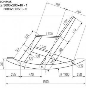

Вот,может надо кому?image-215.thumb.jpg.e2958cbb3cf8a2d70c65c4cf19be510f.jpg
