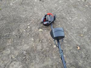

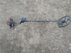

Получше стал выглядеть .
https://mdrussia.ru/topic/121831-metalloiskatel-fisher-f5-otzyvy-forum-obsuzhdenie/page/6/#findComment-1629871

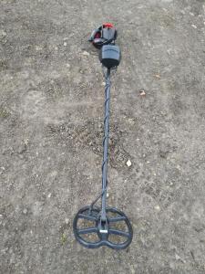

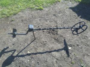

и еще фото .

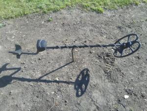

Хочу сделать некоторые доработки Ф5 и все дополнительные компоненты и платы хотел разместить в корпусе прибора но чуточку поразмышляв решил все разместить в отдельном корпусе и расположить все под подлокотником - для того чтоб выровнять весовой баланс ... ну чтоб кисть руки  не уставала .
https://mdrussia.ru/topic/121831-metalloiskatel-fisher-f5-otzyvy-forum-obsuzhdenie/page/6/#findComment-1630039

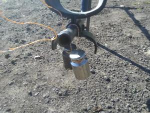

Чтоб выровнять баланс веса пришлось повешать груз весом 1,2 кг. За подлокотником ... кисть руки без лишней нагрузки стало меньше  уставать  - но немного увеличилась нагрузка на плечевой сустав .
https://mdrussia.ru/topic/121831-metalloiskatel-fisher-f5-otzyvy-forum-obsuzhdenie/page/6/#findComment-1630055
Можно под подлокотником на скотч пристроить бутылочку минералки Архыз 1 литр. Или чего покрепче.

Раньше вешал пинпоинтер - но он лёгкий и немного неудобна им пользоваться  ...... минералка на жаре быстра закончиться - так что придётся "лепить" что-то  полезное .
Сегодня немного похадил с приборам и отмечу - увеличилась чувствительность к мелочи - видна сказалось удлинение нижней  штанги и убрав среднию металлическую которая влияла на датчик  ( смотрите на фото "выше" ) .
Теперь нужно  установить за подлакотником корпус под аккумуляторы и ещё некоторые дополнительные электронные устройства - для улучшения возможностей прибора .

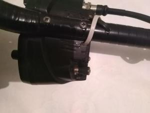

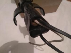

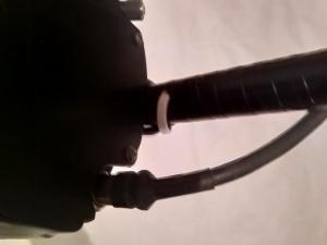

Продолжил переделку F5 вывел два провода с блока  - первый для динамика - второй для питания .... с торца штанги за подлокотником хочу поставить разъём. Фото выложу позже . И дальше корпус - пака ненашел подходящий - наверное придётся самостоятельно "слепить" .

После переделки F5 и его сборки не как немог понять на какой металлоискатель он стал похадить ... и вот наконец увидел видео работы Ванквишь и оказалось его 90 процентная схожесть с моим F5 .... Fisher F5 немного получше выглядит и цвет приятней.

Продолжил улучшения F5 .
Залил эпоксидной смолой дырки под динамик и через них вывел  провода ... один для подключения внешнего  динамика ... второй для электропитания блока .
Пока за подлокотником временно установил аккумулятор .
Сейчас возобновил работу по изготовлению дополнительного блока для  улучшения возможностей прибора .

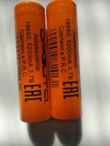

Купил дополнительные аккумуляторы большой емкости 5.2 А  час полный заряд 4.2 вольта  - похоже Китай -
Теперь можно не боятся что в какой-то момент прибор останется без энергии питания .
