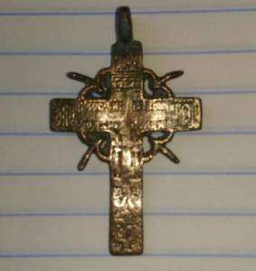

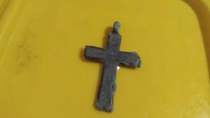

Всем привет!

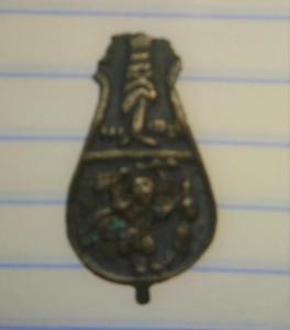

Помогите определить возраст нательного креста на фото. Найден в нескольких метрах от фрагмента "пропеллера" на фото с Никитой Бесогоном (возраст фрагмента вопросов не вызывает 15-16вв.). Вопрос именно по нательному кресту. Металл - бронза.
Сорри за качество фото, телефон лучше не умеет. Если критично - перезалью фото, сняв на другой телефон.
Спасибо!

Крест 18 век
https://mdrussia.ru/topic/122389-datirovka-natelnogo-kresta/#findComment-1363973
Конец 17 го скорее.

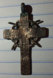

Вот фото в более хорошем качестве.
Ещё интересно, какая фраза на аверсе по горизонтальной плашке идёт - но это, видимо, на моей фотке не разглядеть. Мало ли спецы есть, фразы-то стандартные наверняка.

12.07.2020 в 17:27, Shliman54 сказал:
Конец 17 го скорее.
Тоже думаю,что ближе к 17.
https://mdrussia.ru/topic/122389-datirovka-natelnogo-kresta/#findComment-1364963
Пусть будет 17 хотя лет 10 слишним всегда думал что 18. Мэтрам виднее

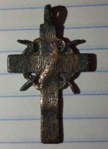

@Olgert  Помогите определить возраст нательного креста на фото. Найден в нескольких метрах от фрагмента "пропеллера" на фото с Никитой Бесогоном (возраст фрагмента вопросов не вызывает 15-16вв.). Вопрос именно по нательному кресту. Металл - бронза
Весной с двух дворов в районе 50 крестов если считать с обломками и поднял с 15 по 18 век
По надписи неподскажу,
Вот без лучей с надписями тоже был такой

11 минут назад, Son-Son сказал:
Хотя Станюкович в каталоге "Тысячелетие креста",датирует 17-19 веком.:deal:
https://mdrussia.ru/topic/122389-datirovka-natelnogo-kresta/#findComment-1365003
Только что, gever сказал:
Во как уже в 19 записан скоро как лепестки совсем обесценятся
https://mdrussia.ru/topic/122389-datirovka-natelnogo-kresta/#findComment-1365004
Сейчас вообще окажется, что новодел :) Но деревня с 14 века до 1970-х была, где поднял его. Поэтому и 17 и 19 век вполне вероятны. Хотя на 19-й не похоже, литьё грубоватое.

3 минуты назад, Olgert сказал:
Раз написали что так в книги написано 17-19 теперь так!

3 минуты назад, Son-Son сказал:
Ну,это вряд-ли! Хотя и лепестки бывают дорогие!

51 минуту назад, Son-Son сказал:
Как и снаперстными и киотными крестами тоже что-то переписывали,  было дело
Мое,не профессиональное мнение,крест 17-начало 18,а вот носить такой могли и до наших дней.

23 часа назад, gever сказал:
Потому, что для науки нельзя узко датировать, никак, не доказать восемнаха это или семнаха. Археология по культурке и стратиграфии все датирует, а там либо все размыто и перемешано, либо еще не добрались. И даже широкая датировка 17 - 19 век на вскидку и условна. Итак же ясно, что за 300 лет вид креста тельника поменялся несколько раз... Эта датировка видимо, чтоб он точно в интервал попал...

13.07.2020 в 03:37, Olgert сказал:
Фраза на лицевой стороне: Да воскреснет бог и разыдутся врази его. Видится часть этой фразы.
https://mdrussia.ru/topic/122389-datirovka-natelnogo-kresta/#findComment-1365244
Ага, понятно. Псалом 67. "Да воскреснет Бог, и расточатся врази Еro, и да бежат от лица Его ненавидящии Его".

8 часов назад, Olgert сказал:
Спасибо!
Кстати надпись разыдутся - староверский вариант, а расточатся - никонианский.

21.07.2020 в 15:05, Olgert сказал:
А на этом кресте разглядели именно староверский?
Да. И он на многих крестах, на всех. Ни разу " расточатся" не встречал. На вашем, увидел "разы" справа, но это не точно, надписи потерты.
