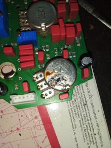

Первым делом я бы проверил, а лучше бы заменил потенциометр. Он помимо глубины ещё влияет и на озвучивание цели цвет/чернила. Я ради эксперимента проверял, при не правильном подключении такое происходит.
Идёт туда на 10кОм. В любой радиомастерской его поменяют за 100-300 рублей. Сам резистор стоит рублей 50 простой. Главное его тестером промерять, чтоб не большие погрешности были и ещё чтоб когда крутишь, в нем ничего не хрустело. Если будет хрустеть/шелестеть, будут помехи сильные при отстройки. У меня вроде есть в запасе такой потенциометр, но смогу посмотреть только завтра. Если у себя в городе не найдете в продаже, могу отправить. Цена бесплатно, но почта естественно на вас.
Благодарю! У меня есть такой, совершенно новый. Я пирата пытался собрать. Люблю за паяльником посидеть. Получается иногда. Заказывал радиодетали, но не всё было в наличии. Этот простой Китайский подстроечный резистор 10кОм ставить вместо того, что стоит на БГ прибора?

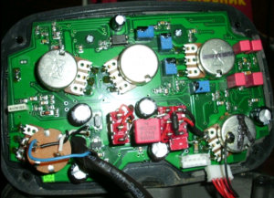

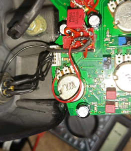

@МаксимА сворог этот клон маски, сомневаюсь что в него ставят какие то навароченые резисторы.  Если замена не поможет, то тогда надо будет браться за настройки в нутри платы. Но лучше это доверить знающему человеку, ну или отметить как эти резисторы стояли изначально, чтоб можно было вернуть в исходное положение.
Отметил красным, ими можно и чуйку добавить и БГ сместить.
https://mdrussia.ru/topic/126956-analog-ili-cifra/page/3/#findComment-1488932
9 часов назад, SanyaXocTa сказал:
@МаксимА
Какой именно отвечает за чуйку, а какой за БГ можете указать, чтоб мне их не трогать все подряд. Я так понимаю, что увеличение чуйки одним резистором повлеяет на дискриминацию и БГ, поэтому настраивать их нужно вместе, а не по одному. Но мне изначально нужна только чуйка. Её я должен повысить подстроечником по часовой. А уже в случае отклонений других настроек или оставить их как есть (если это будет возможным), или подстроить дискриминацию. Баланс грунта мне не нужен там, где я работаю, достаточно автомата, а нужны только глубина и дискриминация.

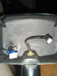

И ещё есть замечание по моему 4ВД Про. Когда шевелишь провод катушки у разъёма блока, прибор реагирует на это и издаёт звуки. Но само гнездо в блоке упаравления не шевелится вроде. Когда включенный прибор в воздухе наклоняешь резко по часовой или против (делаешь колебательные движения блоком), прибор так же издаёт сигналы. Я изначально предполагал, что у прибора 4ВД Про слабый контакт в разъёме блока управления на катушку. Где-то в интернете сталкивался с замечаниями ребят, что в случае плохого контакта в разъёме одного из проводов ведущих на катушку, могут быть ложняки и даже потеря глубины. Может понял не правильно, а теперь публикацию найти не могу. Может причина в этом? Что-то в разъёме блока на катушку, а БГ и остальное, это лишь последствия?
https://mdrussia.ru/topic/126956-analog-ili-cifra/page/3/#findComment-1489076
1 минуту назад, МаксимА сказал:
Но контакты я зачищал и сдвигал, чтоб плотнее были - изменений нет.
https://mdrussia.ru/topic/126956-analog-ili-cifra/page/3/#findComment-1489077
Какой именно за что отвечает отвечает сказать не могу, думаю надо только добавить чуйки до появления ложняков. Но тк они и так есть, то надо смотреть контакты внутри блока, а так же установить заведомо исправную катушку, возможно с ней проблемы. Симптомы такие могут быть

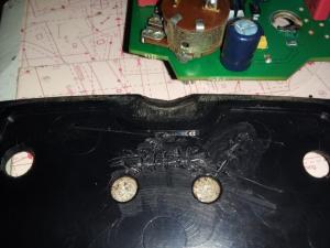

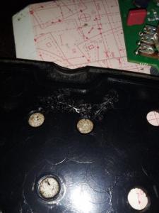

На Свароге на плате от руки припаяный провод, который идёт от корпуса потенциометра до крепления гнезда разъёма на катушку. На вашем фото такой беды нет. Это не кустарка ли, для гарантийного ремонта? Видно, что паял какой-то х.ила от руки. Припой размазал по курпусу. Я бы и то аккуратнее сделал.
https://mdrussia.ru/topic/126956-analog-ili-cifra/page/3/#findComment-1489101
Этот провод за что может отвечать? Заземление? Чтоб меня молния не убила ? Или всё таки что-то нужное?

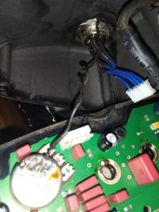

Это экран, защищает от помех.  Слышал что свороги собирают на колене, но не думал что такие рукожопы)))
у меня так экран подключен. А в оригинале было так
https://mdrussia.ru/topic/126956-analog-ili-cifra/page/3/#findComment-1489109
Так он нужен? Надо поменять потенциометр и его припаять?
https://mdrussia.ru/topic/126956-analog-ili-cifra/page/3/#findComment-1489114
Этот провод может помехи создавать? Я потенциометр поменяю. Его так же припаять к новому? Или лучше как-то по-другому?
https://mdrussia.ru/topic/126956-analog-ili-cifra/page/3/#findComment-1489115
@МаксимА без него будут помехи, как на куда в другое место на свороге поять, я незнаю. Куда На 4вд, фото выше.  Можно ещё добавить помеха защищённость наклеев фальгу на внутреннию сторону корпуса, чтоб гайка штекера ее косалась и к ней провод. Там внутри идёт металлическое напыление, если делали "рукожопы" то оно может быть не качественным и создавать помехи. Попробуйте для начала без фольги, если ситуация не улучшится, то тогда стоит ее ставить. У меня маска стабильно работает хоть под ЛЭП, хоть рядом с ЖД.
https://mdrussia.ru/topic/126956-analog-ili-cifra/page/3/#findComment-1489123
@МаксимА на вераторе у меня аналогично было. Провод отпаялся и фонило. Припоял назад и норм стало. У матушки прибор если интересно заберу сделаю фото. Но спаянно не профиссианалом)) первый раз вообще в руки взял паяльник тогда
https://mdrussia.ru/topic/126956-analog-ili-cifra/page/3/#findComment-1489128
31 минуту назад, SanyaXocTa сказал:
Он там так потенциометр нагрел, когда проводок к нему паял, что сжёг наверное. Такое же возможно, судя по тому, какая напайка олова на корпусе? Перед тем, как разбирать Сварог, вышел на улицу, туда же, где 4ВД Про тестировал. Поставил на Сварог катушку 9 спайдер из комплектации 4ВД Про. Он на пустые ямки сигналит. Вот меня и накрыло. Решил разбирать, А то уже год почти без дела лежит. Как я им копал? Поражаюсь! Вроде не было проблем или не замечал. Но про ямки помню, местами сигналил. Я об этом продавцу писал даже. Но сигнал на ямки и сигнал на цель отличаются. Буду пробовать паять. С вашими добрыми советами уже не так страшно туда лезть. Отпишусь обязательно, что сделал. Благодарю!
https://mdrussia.ru/topic/126956-analog-ili-cifra/page/3/#findComment-1489129
Напыления вообще никакого нет! Чёрный пластмасс.

Попробуйте поменять потенциометр, если не поможет, клейте фольгу
https://mdrussia.ru/topic/126956-analog-ili-cifra/page/3/#findComment-1489132
3 часа назад, МаксимА сказал:
@МаксимА судя по фото, какое то напыление все же есть
https://mdrussia.ru/topic/126956-analog-ili-cifra/page/3/#findComment-1489133

Проводок от потенциометра не смог паяльником 40-кой отпаять. Пришлось отрезать. Если бы 90-ым грел, точно бы сжёг. Там олова наверное грамм почти !!! На отверстиях, где у 4ВД тумблеры переключения частот и звука железа, напайки олова с кусками от проводов по 3-4 мм. Пришлось отрезать. А на внутренней стороне корпуса панели управления в пластмасс впаян медный провод. Зачем? В стенку корпуса запаять провод?
Да. Как будто пыльная поверхность. Отразилась от фотоспышки. Другого фотика нет. Да и напыления как такового тоже. Только вид один.
