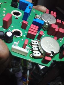

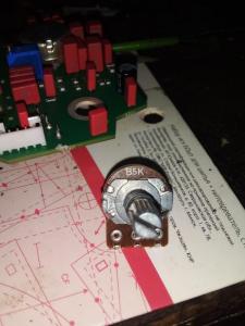

Понял. Но вот интересная штука: на Свароге стоял потенциометр В5К. А у меня С10К. Это ошибка или халатность рукожопого чудо-мастера или так должно быть? Если вы не знаете, пожалуйста спросите у коллег. Можно С10К туда ставить?
https://mdrussia.ru/topic/126956-analog-ili-cifra/page/4/#findComment-1489146

@МаксимА честно, даже не знаю, схему сворога не видел. Посмотрите на плате, возможно будет маркировка
https://mdrussia.ru/topic/126956-analog-ili-cifra/page/4/#findComment-1489152

Прочитал на другом форуме, что если к примеру заменить 10к на 100кОм тогда просто расширится диапазон регулировки. Значит если я поставлю 10К вместо 5К, я просто расширю диапазон регулировки в два раза. Если я ошибаюсь, пожалуйста поправьте. И ещё меня напрягают разные буквы "С" и "В" - это что значит?
https://mdrussia.ru/topic/126956-analog-ili-cifra/page/4/#findComment-1489154
2 минуты назад, SanyaXocTa сказал:
Но ведь от того, что я поменяю эти потенциометры, прибор не сгорит?
https://mdrussia.ru/topic/126956-analog-ili-cifra/page/4/#findComment-1489157
@МаксимА прибор точно не сгорит.
Такой подписи нет?  Видите, на БГ везде 10кОМ.
https://mdrussia.ru/topic/126956-analog-ili-cifra/page/4/#findComment-1489158

Маркировки на плате нет, а вот на красных конденсаторах перед этим потенциометром на дорожках стоят цифры 10.
https://mdrussia.ru/topic/126956-analog-ili-cifra/page/4/#findComment-1489159
3 минуты назад, SanyaXocTa сказал:
В чём и дело. Тоже искал с 5К, но не нашёл. На моей плате нет маркировок . Видимо, как выразился Дед Митя  - это оригинальная деталь! Здесь это не предусмотрено. Бренд! может и причина в этом? Потенциометр меньшего сопративления, диапазон уменьшен вдвое, а поэтому и все проблемы с БГ?
https://mdrussia.ru/topic/126956-analog-ili-cifra/page/4/#findComment-1489160
@МаксимА естественно. Походу с бодуна перепутали потенциометры на сверхтехнологичном производстве в гараже.
https://mdrussia.ru/topic/126956-analog-ili-cifra/page/4/#findComment-1489162

Поменял, но проблема осталась. На ямки так же сигналит. Глубина не прибавилась.
https://mdrussia.ru/topic/126956-analog-ili-cifra/page/4/#findComment-1489181

@МаксимА под цыфрой 1 подстроечный ГБ, под цыфрой 2 трешхолд/чуйкаScreenshot_20210612-160715.thumb.png.d113ae299564664b68ce3223c2f230a7.png
