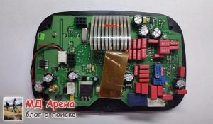

Знать бы. Было бы всё просто. Вот фото из сети пятёрки

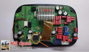

Сегодня пробовал от трёх литиев маска 5-я не запускается. Вольтаж при этом 11.2 вольта. Вот же бусурмане, не могли порог ниже поставить.
Похоже вот стабилизатор. Но не видно что на нем написано на сколько вольт он стабилизирует.

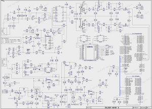

А вот схема пятой маски
Мелковато. Не видно ничего.

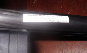

@товарищъВихрь у меня преоброзавателя нет. Как и писал выше стоят три  лития с платой. Если быть точным то стоит аккум от шурупаверта. Я его переделал, сделал корпус похожий на родную касету. Припаял к плате штекер папа-мама для зарядки. Заряжаю родной зарядкой от шурика. Всё работает.
