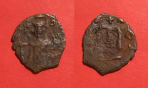

Не могу разобраться с монетой. Законный фоллис Константа II или, все-таки, арабское подражание ему?
Смущает "ANA" с правой стороны и сочетание *+* выше номинала.
Прошу помочь с определением.

1 час назад, forward_2002 сказал:
*+* выше номинала.
У них были они.. У Константа то бишь...
@ЕвгенЕвген @вершигора
Спасибо. Считаете, что все-таки регулярный чекан Константа. А надпись "ANA" справа остаток перечекана предыдущей монеты?
3 минуты назад, forward_2002 сказал:
Насчет перечекана и тд...не скажу что там...состояние не то немного. А так - ДА.  Считаю не арабо-византийская монета.  Кстати на зено посмотри - много есть их по    видам..  Даже есть там - имитация арабо-византии...)  Если ссыль нужна - сброшу.
10 часов назад, ЕвгенЕвген сказал:
Зено знаю, смотрел. Кружок монетный у арабов всегда ровный круглый, тут рубленый. Относим к регулярному чекану. Спасибо за участие.

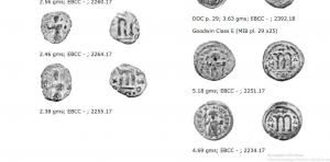

Нет, все-таки араб. AN справа это приговор.
Нашел и на Зено и в каталоге псевдо-византийских монет: Goodwin Class E (или Type E)
А я вот не уверен... У тебя под М - черта ниже...плюс  - нет арабской надписи...   А похожих то - не мало...
Хотя мож ты и прав - АН там....
