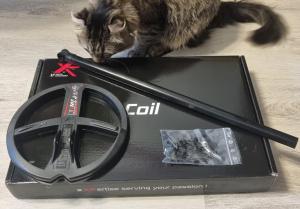

Обновка к сезону (не кот)))
  • Нравится 6
https://mdrussia.ru/topic/135853-metalloiskatel-xp-deus-2-otzyvy-forum-obsuzhdenie/page/31/#findComment-1698533
03.03.2023 в 13:22, Zauber сказал:
Поздравляю. Всё же решился)
А кот козырный -котяра такой!😃
