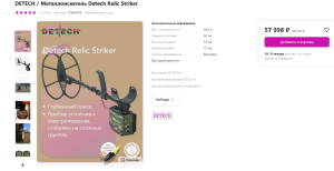

Тогда почему у Релика такая цена? Это мне повезло, купить со скидками и по акции. А вообще-то он стоит далеко не бюджетно! У Деда Мити аж 95 тр. В чëм же здесь секрет? В бренда Детеч? Или всë таки в доработке прибора новейшими и дорогими деталями? Мало кто знает этот прибор. Но зато кто знает и понимает, ни за что и никогда вам его не продаст. Буквально недавно столкнулся с такой ситуацией на вторичке. Человек, после успешной работы с Релик Страйкером, так его "зауважал", что расстаться с ним уже не хочет. Такой прибор, даже если он просто есть, придаëт уверенности в копе. В любой момент можно его взять и, он тебя будет радовать находками.
https://mdrussia.ru/topic/147957-katushka-13-djujmov/#findComment-1675388
16.01.2023 в 13:05, МаксимА сказал:
Зачем же выискивать самую высокую цену? Вот например или б\у тоже есть :
2023-01-16_13-28-05.thumb.png.2b3fccf790b331025704f4aa54d87691.png2023-01-16_13-26-58.thumb.png.0d88ea20ae22bfc932b4bae684f7d95b.png
https://mdrussia.ru/topic/147957-katushka-13-djujmov/#findComment-1675395
@МаксимА почему данный металлоискатель дорогой -рабочая частота 4.7 кГц.  а это значит применяется более дорогая компонентная база , в датчике больше провода , штанга должна быть усиленная и т.д. ... технологически гораздо сложней изготовить прибор с более низкой частотой , а тем более достичь хорошей чувствительности к мелочи и при этом сделать большую глубину обнаружения предметов .
https://mdrussia.ru/topic/147957-katushka-13-djujmov/#findComment-1675473
