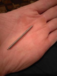

Черный пин 2-я модификация , не видит пружинку от ганс противогаза. Такой вот косячок у Гаррета.. Всю остальную мелочь берёт, чещую там всякую дробинки и т.д.
Интересно,как пины других производителей бы себя повели..
https://mdrussia.ru/topic/14897-pinpointer-garrett-pro-pointer-est-voprosy-pomogite/page/6/#findComment-1226985
@i0059 ХР МИ - 4 , доводилось проверять на пружинке из под зажигалки ( та что кремень держит) , отрабатывает отлично, правда видеть начинает почти вплотную 5 мм +-.
У меня чёрный был, вот хоть убей не помню 1 или 2 модификации, но некоторые цели типа тонкой цепочки в упор не видел ( мб уже от старости или глюк какой).
https://mdrussia.ru/topic/14897-pinpointer-garrett-pro-pointer-est-voprosy-pomogite/page/6/#findComment-1229466
1 час назад, Дмитрич сказал:
надо будет от зажигалки пружинку раздобыть и проверить, точно ))
