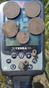

Нашли мы тут с напарником поле с чешуёй, и железа много. Вот он с дэусом 2 с не большой катушкой 10 находил, а я одну. Железо сильно сигнал забивает. Вот и подумал что с маленькой половчее будет)
https://mdrussia.ru/topic/149038-metalloiskatel-minelab-x-terra-pro-otzyvy-forum-obsuzhdenie/page/21/#findComment-1853556
От железа вас снайперка не спасёт, это точно.  Просто сам Дэус обладает очень хорошим разделением целей.
А катушка там девятка у него?
