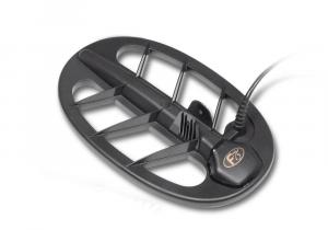

18.01.2020 в 23:18, Dino сказал:
Вот-вот, на первом фото картина очень похожая на то, где я искал со снайперкой в фасте...
На фото "снайперка-лодочка", как о ней впечатление? С круглой 5" снайперкой Фишер не доводилось сравнивать?
Круглая ДДшка,лодочкой Монка. Для сильного мусора,где на один сантим три сигнала,Монка лучше.

22.01.2020 в 22:05, sokol1 сказал:
Вот спасибо! Надо же, я этого не учёл... Моно катушки и впрямь  другие!

22.01.2020 в 19:09, Евгений omsk сказал:
 выкопанное трудно будет найти, спасибо за участие
Вы о таком "тройном" сигнале в поле? Не думаю, что будет проблема, такой эффект возникает именно тогда, когда цель близко к катушке (скажем, 5-7 сантиметров), в режиме пинпойнтера при работе "крест-накрест" он вам очень точно покажет место цели. И вы будете, вдобавок, знать, что глубоко копать не придётся. :)
