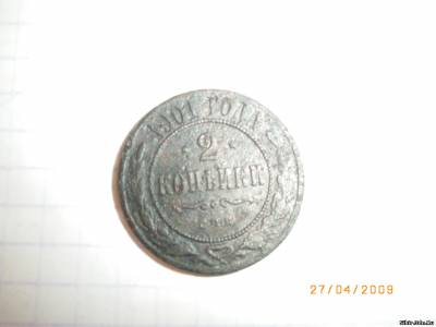

Monah, Все правильно , ты просто ждешь когда снимется слой грязи и останавливаешь процесс . А если дальше продолжать , то начнется разрушение металла . Впринципе этот способ тоже имеет место быть , но надо постоянно следить за процессом . Я таким способом вчера 2 копейки 1901 года очистил , просто опускал на 2 минуты , давая грязи слететь . И так по 2 минуты раза 4 и все . Правда монета становится темная .
А потом я обратил внимание , что медная пластина стала чистой и светлой , а зажим на монете стал разрушаться . И тут до меня дошло , что я делаю все наоборот . biggrin.gif
