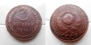

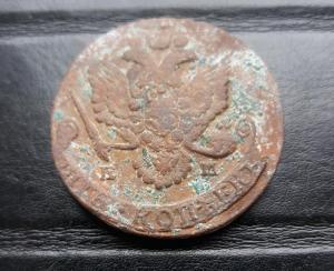

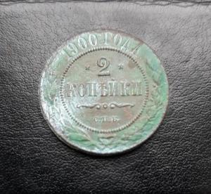

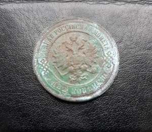

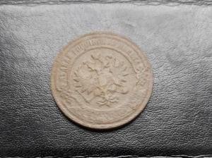

Вот очередной результат чистки, выложу все по порядку. Первая-как было,вторая-после варки в вазелиновом масле, третья- 10 дней в мыле, латунная щетка и патинирование в растворе марганцовки и медного купороса.
imgonline-com-ua-twotooneiHzRWUEtnWD0_(1
imgonline-com-ua-twotoonen2xcgRPqBgIO.jp
imgonline-com-ua-twotoonekNulpJlYd0H1_(1
https://mdrussia.ru/topic/20835-kak-ya-chischu-mednye-monety/page/10/#findComment-559059
Красиво. Чуть местами осталось - при увеличении видно

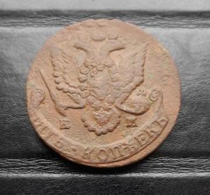

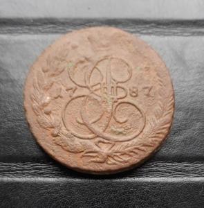

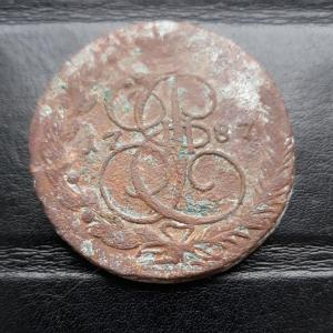

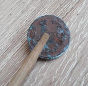

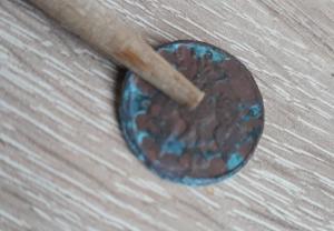

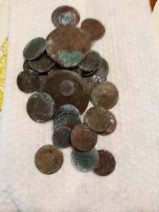

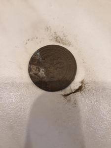

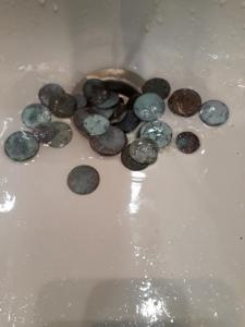

Пока дома на больничном, решил дочистить оставшиеся медные монеты с прошлого сезона, порядка 60 -70 шт.

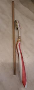

Достаю из мыла, промываю под водой стриженой зубной щеткой, дальше из ванной комнаты перехожу на кухню. Ставлю простую воду в ковшике, довожу до кипения. Расщепленной палочкой для суши зажимаю монету и в кипяток. Кипячу около 2-3 минут...и тут, как оказалось, есть немаловажный нюанс (век живи, век учись).
Уже второй, более коротко стриженой щеткой тру монету пока она горячая. Если не успел - повторно окунаю, нагреваю и тру. Эффект на удивление... очень удобно и эффективно. Да, монеты месяцы полежавшие в мыле более податливы к чистке, но на них со временем создается что то вроде пленки из мыла и окислов. Под холодной водой, даже под горячей, вы их никак не уберете. Кипячение реально помогает, а сама чистка, после того, как достали - на горячую, попробуйте.
Ниже набор фото процесса. На мой взгляд, щадящий и эффективный способ.
https://mdrussia.ru/topic/20835-kak-ya-chischu-mednye-monety/page/10/#findComment-943214
Изначально - раковина, промывка.
https://mdrussia.ru/topic/20835-kak-ya-chischu-mednye-monety/page/10/#findComment-943215
Дальше идем кипятить и чистить
https://mdrussia.ru/topic/20835-kak-ya-chischu-mednye-monety/page/10/#findComment-943216

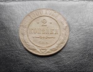

До и после и не только
https://mdrussia.ru/topic/20835-kak-ya-chischu-mednye-monety/page/10/#findComment-943217

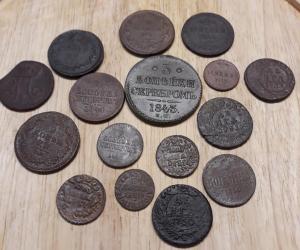

После чистки

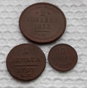

Вот что происходит с монетой в процессе горячей чистки...грязь отлетает кусками.
Изменено пользователем giliki
https://mdrussia.ru/topic/20835-kak-ya-chischu-mednye-monety/page/10/#findComment-943220
Ну и финал
  • Нравится 9
https://mdrussia.ru/topic/20835-kak-ya-chischu-mednye-monety/page/10/#findComment-943221
@giliki , впечатляет....
кипятите без соды, в простой воде?
https://mdrussia.ru/topic/20835-kak-ya-chischu-mednye-monety/page/10/#findComment-943226
Только что, Синица сказал:
без соды, раньше пробовал добавлять - не понравилось, пробовал опускать кучку монет - тоже ерунда.. тут фишка, как оказалось, чистки на горячую, только тряпочкой или в перчатке прижимать, а то обжечься можно
