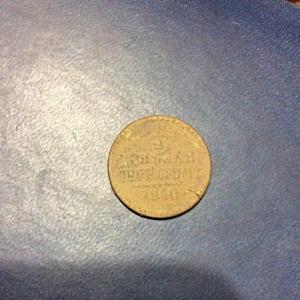

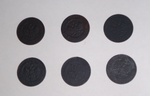

Вот от нечего делать проверка не отходя от кассы
источник00B16032-7A4F-46B6-939B-3E2D7DA96BA6.thumb.jpeg.deabf9d9042901e6eb6a2fe9809f74b3.jpeg
кипячение с резким охлаждением и щетка
ну и не смог удержаться сполоснул пол минуты в аммиаке и опять щётка39B7484B-06EF-4816-B847-97A8D8E65CD5.thumb.jpeg.e260ef174f5ff459831efb550c829b2f.jpeg
какалик мыла не видел вообще , в принципе для монеток с хорошим рельефом метод может быть, но лучше мне кажется без резкого охлаждения
(в живую выглядит лучше тут у меня света нет нормального)

@kudris  а в аммиаке то зачем? Ладно бы серебро, а медяшку - не стоит.
https://mdrussia.ru/topic/20835-kak-ya-chischu-mednye-monety/page/11/#findComment-943285
@mehannik а вы попробуйте на некоторых монетках отличный результат дает:D
https://mdrussia.ru/topic/20835-kak-ya-chischu-mednye-monety/page/11/#findComment-943286
Только что, kudris сказал:
Нет уж. В аммиак я только серебро сую. Для меди у меня Мистер Мускул есть.
https://mdrussia.ru/topic/20835-kak-ya-chischu-mednye-monety/page/11/#findComment-943290

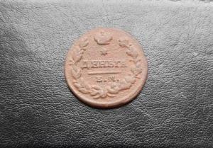

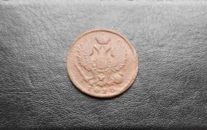

В 13.03.2018 в 14:53, giliki сказал:
После чистки
Нашел фото этой деньги в отчетах, после на следующий день , после поднятия.
2018-03-22 16_11_58-Покатушки от Giliki. - Страница 25 - Отчеты с копа - Форум кладоискателей MDRuss.png

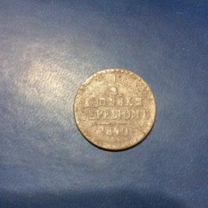

Кто пользовался Трилоном Б?
https://mdrussia.ru/topic/20835-kak-ya-chischu-mednye-monety/page/11/#findComment-950768
слабая кислота и время  и можно очистить любую монету  только не быстро  ну и понятно не какалик  на какаликах тренироваться вот все из земли . не страшно в руки брать. а все эти варки .в масле. мне не понравились

@boban Здесь такой обалденный сохран у вас, что и чистить то особо нечего )

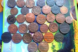

13 минуты назад, kudris сказал:
@boban а можно рецепт в студию на проверку. А то придут некоторые покажут красивости. Поумничать и сливаются  вроде и думать плохо не хочется о людях а вроде и на фейк похоже. Так что если не жалко плиз рецепт
Я на маленькую банку от детской смеси , треть чайной ложки. Кидаю как окислы начинают давать зелёные облачка, достаю и зубочисткой. Концентрация зависит от окислов. Медь чистит до штемпельного блеска) если надолго оставить, а так от концентрации зависит скорость. У меня медленно получается.

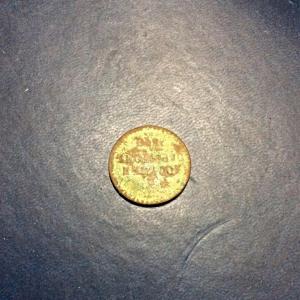

6 часов назад, boban сказал:
Отличные монетки!

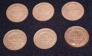

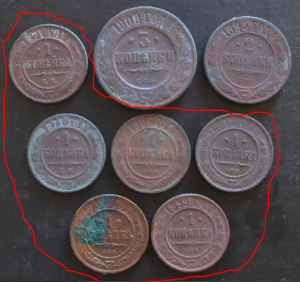

Может немного и не в тему , но тоже про чистку ... :) Перечитав инфу , а так же советы из личного опыта по чистке , комрадов с нашего форума , с лихорадочным энтузиазмом , закатав рукава , взялся за дело ....  Решил бомбануть ( для начала , с легонца ) химией - развёл на литр воды примерно грамм сто Sanfor Activ (антиржавчина) , далее в этот раствор , на дно , погрузил УЗ причиндал , из старой москитки вырезал "ложе" для какаликов , и отправил их в этот бульон .... Периодически , с интервалом в 30 мин , вытаскивал  для чистки содой ... Конечный результат порадовал и одновременно огорчил - вся шняга с монет слезла , но обнажились косяки .... Пришлось закрывать всё это патиной .... :( Строго прошу не судить , т.к. эта чистка была у меня первой ...
До :
после :
Изменено пользователем Pauls
фото
https://mdrussia.ru/topic/20835-kak-ya-chischu-mednye-monety/page/11/#findComment-976599

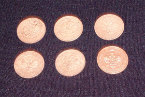

после чистки , до патины
и после патины ..... :(

@Pauls зачем же до голой меди то обдирать ((( и сода не надо так делать.. жестоко вы
https://mdrussia.ru/topic/20835-kak-ya-chischu-mednye-monety/page/11/#findComment-976607
@Leha Shustov признаю ... погорячился .... :(
https://mdrussia.ru/topic/20835-kak-ya-chischu-mednye-monety/page/11/#findComment-976608
@Pauls проф средства так скажем, не пробовал. а из всего мыло самое оно, если загрязнения ровные и монета выйдет ровная и красивая.
