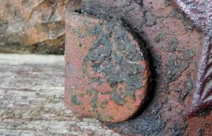

любой металл крепче и долговечнее всего,чем бы вы ни покрыли его
зачем машины красят еще и снизу?

Не красят, а покрывают! И делают это для защиты от агрессивной среды! ;)
Я к тому, что не самый удачный пример с машиной! ;)

VeterV, этих примеров, как я уже сказал, кругом полно. привел простейший. но и он не доходит

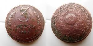

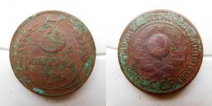

  Следующая неделя пришла,решил не откладывая выполнить обещанное,да и нравится мне ковыряться с монетами,так лучше отдыхается после трудовой недели. Как я писал выше,хороших монет не осталось,поэтому пример на том,что есть.Впрочем не столь важно,и на этих видно,сколько грязи вперемешку с окислами скопилось.Чистка заняла с 10:30 до 20:00,перекуры,естественно,были,больше всего времени занимает удаление тонкой пленки зелени,удаление толстого слоя,как раз не представляет трудности.
post-35809-0-02695500-1450722449_thumb.j
post-35809-0-21847400-1450722457_thumb.j
Левая часть - сразу после мыла,правая - чистая.
  Теперь немного о самом процессе:чищу щетками,латунными и стеклянными,зелень удаляется уксусом в несколько приемов,в данном случае заходов в 10 (не считал,но много раз).Примерное количество грязи видно на фотографиях,на первых двух - самая первая,рыхлая,потом выходит поменьше за раз,но в общем значительно больше,на третьей фотографии - почти конец чистки,вычищается что то похожее на ржу,так же применяю ватные палочки с растворителем,для обезжиривания монеты,заодно снимается слой грязи.Цветные пятна на монетах - действие уксуса на зеленые окислы.

  Почему то фотографии местами поменялись,но думаю и так все понятно.
А как вы уксусом пользуетесь. На фото на лаке буква У - это уксус? Работаете им местно как я понял? А потом монету просто оставляете для покрытия естественной патиной? И как получается тогда?
https://mdrussia.ru/topic/20835-kak-ya-chischu-mednye-monety/page/9/#findComment-554698
  Да,флакончик с уксусом 9-и процентным,как помню,более крепкий опасаюсь применять.Наношу зубочисткой на пленку "зелени" и жду пока высохнет,когда пленка сравнительно толстая (первые пару заходов),сухое пятно можно легонько смахнуть стеклянной щеткой и заново намочить,потом лучше смывать водой с мылом-щеткой,ни в коем случае не тереть мокрое пятно ватной палочкой,может слезть патина вокруг окисла,в некоторых случаях неплохо не высохший окисел потереть той самой зубочисткой,для ускорения.После мыла-щетки кладу монету в раствор пищевой соды,но это уже мои заморочки,как то работал на заводе по производству уксуса,когда лопалась бутыль (20 л.),мы нейтрализовали кислоту посыпав мешком соды (правда кальцинированной),происходила бурная реакция,вот и в чистке,мне все кажется,что так быстрее будет,скорее всего ошибаюсь,ускорения не наблюдается.После нескольких заходов,"зелень" чернеет,но это все еще окисел,работу необходимо продолжать,пока после высыхания пятно не перестанет окрашиваться в яркий цвет.После всей процедуры,патина,чаще всего (написал на всякий случай) остается на месте.Самое главное во всей этой процедуре - не спешить,у меня получается,даже нравится,хотя натура у меня не совсем спокойная.
https://mdrussia.ru/topic/20835-kak-ya-chischu-mednye-monety/page/9/#findComment-554708
После нескольких заходов,"зелень" чернеет,но это все еще окисел,работу необходимо продолжать,пока после высыхания пятно  перестанет окрашиваться в яркий цвет.
На последних фото как раз этот черный окисел еще остался?
https://mdrussia.ru/topic/20835-kak-ya-chischu-mednye-monety/page/9/#findComment-554915
   Да,но это далеко не конец очистки "зелени",я чищу параллельно,счищаю слой грязи стеклянной щеткой,наношу уксус,сушу,потом смываю Место,где был окисел,особенно когда знаешь где,бывает немного отличается по цвету,но не критично.

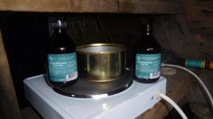

Представлю результаты моих экспериментов. 3 копейки и пряха, варились в вазелиновом масле потом монета лежала ночь в кефире, осветлялась.
https://mdrussia.ru/topic/20835-kak-ya-chischu-mednye-monety/page/9/#findComment-556359
  Увидел только отрицательный результат.У меня другой вопрос - что за язычок у пряжки выглядывает?
https://mdrussia.ru/topic/20835-kak-ya-chischu-mednye-monety/page/9/#findComment-556362
Не знаю, была на пряжке. В процессе чистки отделилась, на ней окружность с буквами внутри. Что за буквы не разобрал. По-моему, трекопеечник лучше стал, во всяком случае зелень ушла.
https://mdrussia.ru/topic/20835-kak-ya-chischu-mednye-monety/page/9/#findComment-556439
