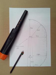

Все тонкости пина раскроются на копе, но пока что я провел свой интересующий меня тест по зоне обнаружения пина.
Тестировал на современной 10-и копеечной монете обводя контур обнаружения на листе А4 с пином по центру листа.
Контур обводил по зоне максимального расстояния обнаружения и заметил что пин часто работал лучше когда монета была ребром по отношению к нему.
Фото на котором все видно и понятно:

И просьба к модераторам добавить в первый пост результат теста уровней чувствительности (что бы получилась хорошая мануалка по этому пину):
Провел тест различий уровней чувствительности по той же 10-и копеечной монете от носка пина:
1 лвл - 3 см
2 лвл - 4 см
3 лвл - 7 см
4 лвл - 9 см
Примечание: пинпоинтер специфически управляет чувствительностью - это не понижение тока в излучателе, это именно фильтр на уровень сигнала, то есть пин начинает на первом уровне чувствительности при приближении цели не одиночно пощелкивать а сразу же "стрекотать" ...

Если сравнить с законодателем моды Гариком v1, то основные отличия:
1. Гариком очень часто ищут цель боковиной, проводя ей к примеру над вынутым грунтом. <> TRX подносишь стоймя сверху в центр вынутого грунта и так как он уже наверняка подхватит цель из за своей высокой чувствительности, тут же локализуешь ее == С TRX получается ощутимо быстрее и проще, плюс в его карму.
2. Достаточно часто опуская Гарик в узкую лунку он или просто молчит при глубокой цели или же дает одинаковый сигнал и непонятно куда и где подкапывать <> TRX за счет работающего носика и огромной чувствительности четко локализует цель и практически всегда ее видит == Еще плюс в карму TRX
3. Если после нахождения цели детектором но не выкапывая лунку поднести Гарик к месту предполагаемой находки, то в случае если цель на некоторой глубине то Гарик будет молчать (так бывает практически всегда за редкими исключениями) <> TRX за счет своей дикой чувствительности сравнимой с металлодетекторами практически всегда при поднесении к месту предполагаемой цели начинает давать сигналы что позволяет очень четко локализовать цель до момента втыкания лопаты в грунт == Опять плюс в карму TRX, копаем меньше и не рубим находки лопатой
4. Если грунт тяжелый или в нем есть металломусор то поднеся Гарик к лунке/грунту обычно он будет молчать не реагируя на мусор/грунт <> TRX при таких условиях начнет петь == На первый взгляд можно дать минус в карму TRX, НО вариант номер один: нажимаем около грунта/цели на долю секунды кнопку включения пина и он отстраивается от грунта/цепляет цель и фантомы пропадают; второй вариант (как делаю я): да плевать что он пощелкивает в таком случае, просто слушаем когда начинается увеличиваться частота щелчков и локализуем цель! (нам шашечки или ехать?). При этом я даже не затрагиваю возможность перейти на третий-второй уровень чувствительности пина, при котором он перестанет реагировать на помехи, но при этом все равно будет дальнобойнее пина от Гари.

Добавлю информацию что у этого пина надо проверять при покупке:
1. Вставляете батарейную кассету, включаете пин, - выключаете (все как обычно, кнопкой питания)
2. Откручиваете колпачек пина и вынимаете батарейную кассету из пина на 30..60 секунд
3. Вставляете обратно в пин батарейную кассету и обращаете внимание на момент когда контакты батарейной кассеты дотронутся до контактов питания пина!
Если пин в этот момент сам по себе включится, то просим продавца показать следующую коробку с пином ...
Дополнительно можете проверить переключаются ли режимы у пина (мануалка в первом посте, только активация режимов наоборот), и сохраняются ли настройки когда вынимаете батарейный отсек из пина.
Дальнобойность пина можете проверить на 4-ом уровне чувствительности по 50-и копеечной монете до 2006 года выпуска (латунь), должно быть перед носиком 10 см  (+-1см) .
Не забудьте что пин подстраивается к грунту в момент включения а так же при кратковременном нажатии на кнопку питания. Для максимальной дальнобойности приподнимите носик пина вверх и кратковременно нажмите на кнопку питания пина, - он выполнит баланс грунта по воздуху
Еще на что обратить внимание и запомнить:
У TRX под колпачком находится круглое колечко из очень мягкой резины, если колпачек плотно завернуть то это колечко размажется по колпачку, выдавится из щели и до прочего лопнет.
Сила тут совершенно не нужна, берете густую силиконовую смазку и промазываете пару витков резьбы на пине, колпачке и само колечко.
После этого достаточно с небольшим усилием закручивать колпачек и при этом не будет никаких проблем с протечкой.
