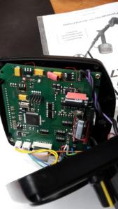

Если нет возможности замерить вольтаж,то хоя бы перепишите маркировку деталек их три штучки на плате(с одной стороны три ножки с другой одна).
https://mdrussia.ru/topic/34492-signum-mft-s-apgreydom/page/11/#findComment-713017
Тема Сигнум МФТ с апгрейдом. создана на форуме АКА.
Вот эти.
https://mdrussia.ru/topic/34492-signum-mft-s-apgreydom/page/11/#findComment-713326
18 минут назад, NERV сказал:
Вот эти.
Который на фото самый нижний - 42RC N05B
Два верхних - 4CCE N06B
( тестера под рукой нет, замерить напругу не смогу )
Изменено пользователем vfp7
https://mdrussia.ru/topic/34492-signum-mft-s-apgreydom/page/11/#findComment-713333
огромное вам спасибо.Буду разбиратся дальше.

Первая проблема у меня стоит стаб LF60AB и от этого большинство моих проблем.
Крутистор который глючит и т.д.
https://mdrussia.ru/topic/34492-signum-mft-s-apgreydom/page/11/#findComment-713372
1 минуту назад, NERV сказал:
''стаб LF60AB'' ''Крутистор'' - это штатная комплектация МФД??
Если глючит - можно поменять по гарантии (пока зима и не начался сезон)...
Или я что-то не догоняю??
https://mdrussia.ru/topic/34492-signum-mft-s-apgreydom/page/11/#findComment-713374
стаб LF60AB Стабилизатор который выдаёт 6 вольт при минимальном входном 7 вольт.
Крутистор можно поставить качественный.
Купить супер качественные детали мне выйдет намного дешевле чем отправлять по гаранти.

Кстати, сегодня я заказал в чипе ползунок который за 700 р, или в конце этой недели или в начале той отпишусь насколько он подойдет.
3852A-282-502AL

надо было 3852С-282-502AL брать.
http://www.mouser.com/ds/2/54/85126-776477.pdf
https://mdrussia.ru/topic/34492-signum-mft-s-apgreydom/page/11/#findComment-713412
4 минуты назад, NERV сказал:
Размер вроде только другой.
В чипе тот есть в наличии а других нет ...
/ с доставкой удобнее, через евросеть за пару дней /
https://mdrussia.ru/topic/34492-signum-mft-s-apgreydom/page/11/#findComment-713414
Придётся дырочку больше делать.
https://mdrussia.ru/topic/34492-signum-mft-s-apgreydom/page/11/#findComment-713415
6 минут назад, NERV сказал:
Хотел спросить - Вы оставите в цепи последовательный резистор на 500 Ом или под деинсталляцию?
Я хочу его вырезать, типа сам буду принимать решение о предельном усилении ...
Который вверху на корпусе ползунка на этом фото, под пленочкой:
https://mdrussia.ru/topic/34492-signum-mft-s-apgreydom/page/11/#findComment-713418
Оставил .
Без него ни как,так как резик двух сторонний.
https://mdrussia.ru/topic/34492-signum-mft-s-apgreydom/page/11/#findComment-713420
Имел в виду регулировочный резик.
https://mdrussia.ru/topic/34492-signum-mft-s-apgreydom/page/11/#findComment-713421
5 минут назад, NERV сказал:
Оставил .
Хм, почему?
Там же можно задействовать только средний выход и конечный ...
Я баловался с подбором сопротивлений - смысл в том что если цепь ниже 500 Ом то детектор сходит с ума от дикого уровня усиления.
То есть это сопротивление просто дает минимальное сопротивление цепи в 500 Ом, а потенциометр регулирует дополнительно от 0 до 5 кОм, то есть цепь регулируется от 500 Ом минимум до 5,5 кОм максимум ...
Там даже подключение вида: вход на крайний левый контакт ползунка, сопротивление 500 Ом от этого левого контакта к среднему, и с правого контакта выход ...
