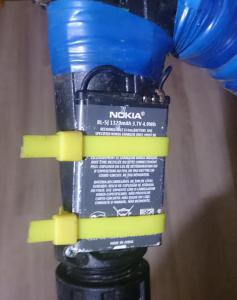

И как это крепится на штанге?

4 часа назад, андред сказал:
Попозже фото прикреплю, - через кронштейн.

В 25.10.2016 в 18:32, андред сказал:

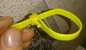

Как вариант,хомутики (многоразовые) и изолента...
...Есть пословица - ''Кабы не клин да не мох,так бы плотник издох.''
...Кабы не хомутики,изолента, да скотч - сигнум бы издох )))...
