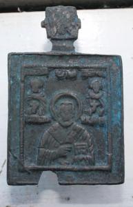

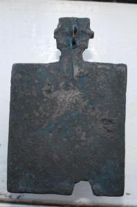

В данный момент икона выглядит вот так.
https://mdrussia.ru/topic/36913-ikona-nikolay-chudotvorec/page/3/#findComment-617908
46 минут назад, digger_64rus сказал:
Собственно говоря о чём и речь выше шла, очаги "зелени" видите? Это хлориды, что не были удалены... и если плашку заново не перечистить, они будут прогрессировать.
https://mdrussia.ru/topic/36913-ikona-nikolay-chudotvorec/page/3/#findComment-617915
57 минут назад, subedei сказал:
Подскажите как? Желательно по подробнее. Заранее спасибо!!!
https://mdrussia.ru/topic/36913-ikona-nikolay-chudotvorec/page/3/#findComment-617931

23 минуты назад, digger_64rus сказал:
Если Вы сторонник "крота" и данная плашка, предмет тренировки, то:
1) Крота разведите с водой, в пропорции 1 х 2.
2) Забудьте про "зубную" щётку. Возьмите латунную (можно даже мет. губку, для мытья посуды). Это позволит не только жёстче обработать поверхность от очаговых хлоридов, но и с невелировать мелкие раковины, появившиеся на поверхности предмета.
3) В растворе плашку следует держать 5-10 минут, и потом чистить под проточной водой, до полного, равномерного латунного цвета. У вас не должно будет оставаться на поверхности предмета, бурых и чёрных мест. Их наличие свидетельствует, что очаги хлоридов не нейтрализованы.
4) Когда плашка будет тщательно почищена, возьмите эмал. посуду (или из нержавейки), налейте воды и положив туда плашку, кипятите не менее 30-45 минут. Если проявится чернота и бурые места, повторите ванну, с щёлочью. Если же предмет останется равномерного цвета, без признаков присутствия хлоридов, высушите его и можете начинать патинирование.
P.S. Попробуйте поменять "крота", на раствор электролита (1 х 3), и горячее патинирование, совместить одновременной с консервацией.
Изменено пользователем subedei
https://mdrussia.ru/topic/36913-ikona-nikolay-chudotvorec/page/3/#findComment-617935

https://mdrussia.ru/topic/36913-ikona-nikolay-chudotvorec/page/3/#findComment-617954
Только что, digger_64rus сказал:
А лицевую сторону тоже до латуни тереть
Да и лицевую тоже, латунь достаточно стойкий металл в пластике и данная процедура ему видимого вреда уже не нанесёт. Это как обгоревшую на солнце и шелушащуюся кожу снять.
Ни коллекционного, ни коммерческого интереса данная плашка уже не представляет, а вот опытное пособие хорошее, на будущее будете знать как и что делать.
