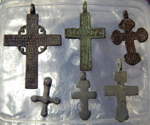

Интересует датировка и если  можно оценка за все.
59a4516d587fd_6_.thumb.jpg.72d55c7fb2ad4a093963b147a57511e6.jpg59a4519c14f7a_6__2.thumb.jpg.3230f56bf87bd1f0c92319b9e08012a4.jpg

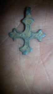

Прошу прощения . Не хочется плодить темы . Посмотрите пож правый , насколько старый и что за материал? Тажелый а вроде не серебро .
https://mdrussia.ru/topic/57663-krestiki-na-datirovku/#findComment-818414
@agenturaspb
Ваш крест 20 в

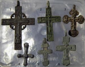

1. Вторая пол. XVII - XIX в. Ни разу таких не встречал, интересный. Я бы его на профильном попробовал показать.
2. Вроде как 18в.
3. Вторая пол. XVII - XIX в.
4. XII-XIII вв.
5. Вроде тоже XV-XVI вв.
6. XV-XVI вв.
Правда вот по цене сложно, я в этой теме слабоват.
Изменено пользователем Armiol

Я вот тоже широкими датировками  сужу,но возможно
поправят ,на то и атрибуция
Добавлю ,первый  на фото толще обычных:

второй 17 -18 вв
https://mdrussia.ru/topic/57663-krestiki-na-datirovku/#findComment-818574
11 час назад, фил сказал:
второй 17 -18 вв
И мне кажется,что в 17 он  бытовал
https://mdrussia.ru/topic/57663-krestiki-na-datirovku/#findComment-818815
1,2,3-  18в. За все 200р
4- 12-13вв.  300р
Килевики- 17в. от 300 до 1000 за штуку.
https://mdrussia.ru/topic/57663-krestiki-na-datirovku/#findComment-820553
1,4,5,6 купил бы.

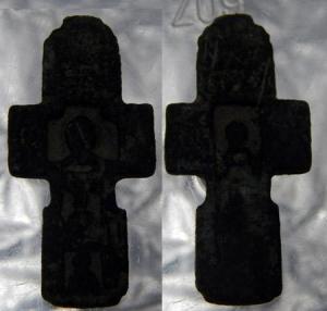

Уважаемый Шорох, можно попросить, чуть лучшие фото, последнего из выложенных крестов? Зело интересен :)
с уважением.
https://mdrussia.ru/topic/57663-krestiki-na-datirovku/#findComment-820641
В 02.09.2017 в 21:46, rapid сказал:
1,4,5,6 купил бы.
На аукционе разбиты на два лота:

Добавлю на оценку сюда:
59b0160e061c9__.thumb.jpg.3d214a3dbcccf9924985bf0835bc86e2.jpg59b01646489d2__.thumb.jpg.0e88b37b01f70c0f7864235afdecbbcb.jpg
https://mdrussia.ru/topic/57663-krestiki-na-datirovku/#findComment-821502
1. Тверской тип - Спас Нерукотворный, Богородица, Иоанн Богослов и Никита Готский, обратка - Михаил Архангел. 16 в.
от 400 +
2. Килевидный 16 в.
Примерно так же или чуть выше.
Уважаемый Шорох, фото крестика тверского типа, который очень плохо виден, в лучшем варианте не покажите? Интересен :)
https://mdrussia.ru/topic/57663-krestiki-na-datirovku/#findComment-821903

Зы только сейчас заметил,почему вы пытаетесь 16 датировать крест со Спас ?
Даже Архангел не сточен ,как на 16 .....все же 15B)
Изменено пользователем шорох
https://mdrussia.ru/topic/57663-krestiki-na-datirovku/#findComment-821909
Спасибо! Я никуда не тороплюсь,  впереди - Вечность! :)
https://mdrussia.ru/topic/57663-krestiki-na-datirovku/#findComment-821913
Да, вы правы, автоматом написал - правильнее будет 15-16 (кмк), а отлит он до опалы на Тверского князя или после...

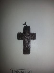

Добрый день уважаемые знатоки.
Помогите с лпознаним и датировкой крестика. Знаю, что фото бяка, да и находку время не пощадило.
Крестик 19х30 мм, по толщине не толще чешуйки
https://mdrussia.ru/topic/57663-krestiki-na-datirovku/#findComment-822448
Доброго! Вижу 19-20вв. Голгофский. Но может и ошибаюсь. Но точно не ранее вп19.
https://mdrussia.ru/topic/57663-krestiki-na-datirovku/#findComment-822552
15 часов назад, ОтецОнуфрий сказал:
Благодарю. Просто первый раз попался такой тонкий крестик.
https://mdrussia.ru/topic/57663-krestiki-na-datirovku/#findComment-822739

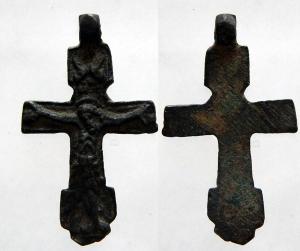

Предположу,
что присутствовала вставка из дерева,
Напомните ,с какого периода они бытовали? ,
может ли быть надпись под окислами на обратной стороне?
35х18мм
https://mdrussia.ru/topic/57663-krestiki-na-datirovku/#findComment-823666
Я по ним практически ничего не знаю :(
Думаю выговский 19 в. Вставка была не из кипариса (как на первых-дорогих), а из липы - вот и сгнила. Металл - оловянистая, должОн быть.
https://mdrussia.ru/topic/57663-krestiki-na-datirovku/#findComment-823730
@ОтецОнуфрий
Я посмотрел по форме ,чаще встречаются прямые с вставкой,
с подобным расширением балок обычные кресты либо ранние или
на 18 в ,но какбэ нет находок по 19 рядом с этим крестиком и мне стало
интересно когда такой тип крестов начал бытовать.
https://mdrussia.ru/topic/57663-krestiki-na-datirovku/#findComment-823745
А может и был, как раз 18-й, и скипарисом, но неудачная вставка и просто мог вывалиться из-за жизненных коллизий :)
На обратке, кмк, надпись должна быть.
https://mdrussia.ru/topic/57663-krestiki-na-datirovku/#findComment-823766
Килевидный 15-16 вв. Спас Нерукотворный. В нижнем луче Николай Чудотворец.
отличный сохран, поздравляю!
От оценки воздержусь - заинтересован. Будет продаваться? Старт в 800 дам.
