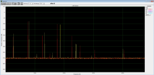

И вот видео по венику. Весьма познавательно, видео совсем свежее от 29 июля 2020 года Как раз про 4 кГц
Изменено пользователем kanopus
https://mdrussia.ru/topic/58585-metalloiskatel-minelab-equinox-600-800-otzyvy-forum-obsuzhdenie/page/129/#findComment-1368479
а  что познавательного ?  чел пытался забить  помехой мультичастотный  спектр ,  это получилось только на  3х частотах ..  это о чем то нам говорит ?  автор почему то делает вывод что   прибор работает с 3 частотами .  Зачем же он тогда излучает  5 ?  или производитель дурак   и просто так   заставляет  прибор работать на 5 ти частотах ?   после этого видео больше вопросов чем ответов ..
https://mdrussia.ru/topic/58585-metalloiskatel-minelab-equinox-600-800-otzyvy-forum-obsuzhdenie/page/129/#findComment-1368483
В общем режим мульти  работает в диапазоне приблизительно от 7,5-8 кГц и до 40 кГц включительно. Частоты в 5 и 4 кГц в спектре сигнала отсутствуют. Отсюда напрашивается вывод что именно по этому венику не хватает глубины по монетам
https://mdrussia.ru/topic/58585-metalloiskatel-minelab-equinox-600-800-otzyvy-forum-obsuzhdenie/page/129/#findComment-1368490
6 минут назад, kanopus сказал:
В спектре то они присутствуют (о чем  свидетельствуют картинки со спектроанализатора),  только обрабатываются иначе  ..  и не факт что сигналы с них  не используются для  адаптивного шумоподавления
Изменено пользователем Ruslanyus
