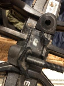

Доброго времени суток! Отломилось у подлкотника верхнее ухо, как получилось сам не понял. Решил попробовать сломать оставшееся ухо, проверить прочность пластика. И что вы думаете? Хрен у меня получилось! Как так-то?)

@DMITRY 48region  брак ..  пластик гавно .

32 минуты назад, Ruslanyus сказал:
Приобрёл на 3д принтере напечатаный. Думаю должен быть вечный)

@DMITRY 48region я так и ремонтирую , уши печатаю , подлокотники и прочие аксессуары ..  потому что родное стоит  дорого,а качество  отстойное

Всем кто сомневается в необходимости усиления ушей, аргумент

11 часов назад, GenSec сказал:
Да уже ,я думаю, таких мало осталось !

@GenSec не помогает усиление , уши и под накладками ломаются ,  купите просто ремкомплект в запас и все .
зы  ,  на фото кстати очень жестоко второе ухо оторвали  , до  графитного экрана , теперь глючить будет если   правильно не отремонтировать . Приклеиванием ушей тут не обойтись
Изменено пользователем Ruslanyus

20 минут назад, Ruslanyus сказал:
Глючить будет от попадания влаги?

35 минут назад, Ruslanyus сказал:
каким способом будет лучше ремонтировать?

@GenSec  как минимум - восстановить покрытие  графита ,  затем защитить от   попадания влаги ,  и   уже  сверху площадку с ушами  .

12.12.2020 в 00:23, GenSec сказал:
Так там не только уши слабые, это меньшее, новые напечатанные и Дихлоретан решают эту проблему раз и на всегда.

18 часов назад, александр242 сказал:
обалдеть! всего года 2 от "премьеры" и уже посыпались ноксы?

20 часов назад, александр242 сказал:
Какие ещё подводные камни?
