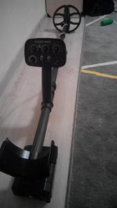

И вот она нарядная на праздник к нам пришла.... Купил)

@rd_blody  с одной катушкой? Или полный набор?

Штатка 9", и на нашем форуме купил 12" по хорошей цене))).

Здравствуйте . А вы маску новую взяли ?

Привет! Да , новую.
