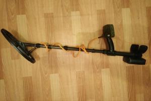

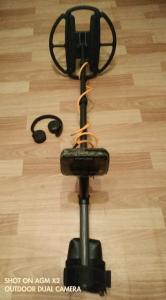

1 час назад, Mantis сказал:
Вот теперь и я человек с маской) Катушки этой кстати нет из перечисленных выше, хотя она тоже 12". Эта Foxmd, российского производства, сделана по технологии sd. У нее площадь захвата больше, чем у dd, но звук от цели двойной получается, будет казаться, что как будто каждый раз кольцо под катушку попадает. Вообще, я так понял я один из первых обладателей катушки sd на маски, на их сайте (Foxmd) вообще нет информации про них. Ну что ж, будем тестить.
А как она по глубине?

По глубине также, как штатные катушки.

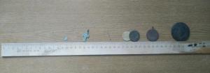

Тест по воздуху. Моно, дискрим по глубине 12, 2гейн, сила тока хай, треш 26, 8кгц, гб авто.

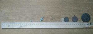

Те же настройки, только режим все металлы. Ощутимых изменений не обнаружил, глубина увеличилась на полтора сантиметра, а звенит все одним сигналом, по ВДИ только определишь. Сразу скажу, что в квартире проводил, на глубину могли и помехи влиять. А так, что понравилось, отклик от цели очень быстрый, сигнал старается быть четким до последнего.

Что-то для прибора за 42 т.р. не слишком. Сварог 8 кГц, который стоит вдвое меньше показывает идентичные результаты!
