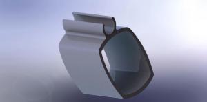

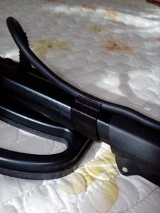

Для удобства, так же спроектировал и распечатал себе вот такие штуковины для фиксации кабеля на штанге, один на нижнюю,второй на среднюю. Скачать STL файлы для печати можно здесь   https://drive.google.com/file/d/1kSd7Lc4SirgDEdy2ZqL4ACHfxCfVSFAx/view?usp=sharing  Вполне вероятно что 3D принтер есть у кого то из вашего окружения поспрашивайте, это уже не редкость.  Внимание! Возможно потребуется подгонка по размерам(масштаба) ибо у разного пластика своя усадка, я печатал PETG, получилось все плотненько.Если не налезет на штангу,просто выставить масштаб при печати 101% .  Пользуйтесь пожалуйста.
Изменено пользователем MobyDickRUS
