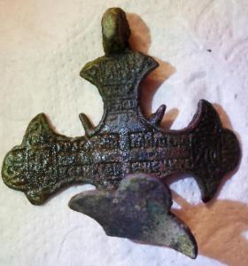

Крестик интересный. Размер около 4 см х 4 см
LAP72
Здравствуйте Уважаемые ! Крестик вроде интересный ,,,, думаю как выгнуть ,,, ну и узнать интерес к таким крестам у вас
размер около 4 см х 4 см

@LAP72 пробуйте место сгиба греть и разгибать потихоньку, и так несколько раз. Возможно часть рельефа осыпается. На форуме есть самоучка, вроде с Рязани, тема у него есть, вот к нему постучите в тему
https://mdrussia.ru/topic/74025-krestik-interesnyj-razmer-okolo-4-sm-h-4-sm/#findComment-982117
Если нет трещин, то разгибать по принципу клина - воткнуть в угол изгиба круглую мягкую доску, с обратной стороны сгиба упор из дсп, и струбциной или тисками АККУРАТНО давать усилие, постепенно (если надо) увеличивая диаметр деревяшки для разгибания. Потом при угле близком к 180-ти градусов зажать между двумя дспшками расплющить в ноль. Отжечь можно, но будет утрачена патина и возможно расслоение, так же в месте отжига проблематично будет наложить ровную патину без окраски. Крест медяк, не оловяшка, поэтому всё должно получиться.
https://mdrussia.ru/topic/74025-krestik-interesnyj-razmer-okolo-4-sm-h-4-sm/#findComment-982146
http://mdrussia.ru/profile/45977-aleksey-penza-pnz/ попробуйте у него спросить
https://mdrussia.ru/topic/74025-krestik-interesnyj-razmer-okolo-4-sm-h-4-sm/#findComment-982150
Нагрейте до красна,и дайте остыть на воздухе. Ничего лишнего не отвалится,а патину все равно не сохранить. Ну а потом,без фанатизма,сначала плоскогубцами с гладкими губками,а потом в тиски между дощечек.
Если на продажу-лучше продайте так.
