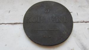

качество не очено вот:
https://mdrussia.ru/topic/83753-chistim-mednye-monety-vmeste/page/27/#findComment-1266050
а с этой я так понимаю, лучше ничего не делать?
https://mdrussia.ru/topic/83753-chistim-mednye-monety-vmeste/page/27/#findComment-1266052
3 минуты назад, Сезон волшебства сказал:
Лучше не делать но законсервировать у этих монет металл по качеству мрак

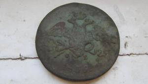

@Сезон волшебства толи земелька у вас такая,что такой мрачненький сохранчик...на 5к.родное поле проглядывает вокруг "5",но чтобы на такое всю монету вывести,придется сильно попотеть)но явных наростов не вижу,у меня пострашнее был,первенец наш с группой,из принципа вытягивал,для себя,так сказать,результаты можете найти в этом топе,полистав немного назад страницы...я бы попробовал дочистить,щас зимний период-времени -вагон,мыло на месяц еще,детское,без добавок,промывка,и далее сравниваете результат -до мыла и после,есть прогресс-продолжаем вымыливать(только есть один момент,НИКОГДА не используйте старое(в том,что первый раз монета была)мыло,достали-мыло нах. в унитаз,бодяжите новое и промытую монету в него)у одного из команды нашей на повторном старом мыле много (больше 100 монет)покрылись дрянью.которая очень плохо смывается..просто добрый совет,мыло стоит копейки,и всегда свежий замес нужен,тогда и неприятных неожиданностей не будет...пятак я бы помариновал еще в мыле,хотя бы 1 цикл,чтобы увидеть прогрессию, хуже пятоку не будет,не переживайте,просто не трогайте его месяц стоящего в доме на полочке(на батарею не ставьте)если результат через месяц будет неважный(т.е не особо все изменилось как было до мыла)-тогда консервируйте,позже почистите другим спсобом или кто-то поможет знающий))это касаемо пятака,все исключительно ИМХО
Первую,1856,скорее всего "обдирать" и патенировать вручную,либо ждать, когда сама покроется,пару лет,чтоб хорошо потемнела(медь "ободранная"быстро окисляется и набирает патину если грамотно ее подготовить к этому изначально)все есть в топике.как сделать,чтобы было хорошо,удачи!

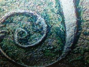

От себя хочу добавить, после вымачивания в дистилляте я аккуратно расчищаю кисточкой, в этой же воде, под микроскопом. Сразу видны проблемные места.
Щеткой с мылом под струей воды можно ненароком подпортить рельеф.

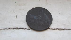

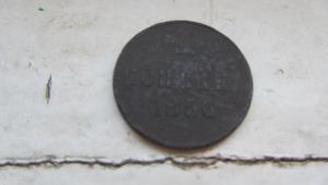

Доброго времени суток! Подскажите по очистке монеты. Досталась такой. Лежала в дис. воде, твёрдые окислы шабер не берет. Мои действия? Химия доступна только из хоз магазина. Но и не хотелось бы, постигаю механику.
https://mdrussia.ru/topic/83753-chistim-mednye-monety-vmeste/page/27/#findComment-1316489
25 минут назад, Крымэнерго сказал:
Мои действия?
Добрый вечер !
Вам самому решать ,но я сделал бы так - пипетка - капля масла- (сутки подождать) и дальше шабером с большим усилием
В масляной среде -поцарапать трудно - шабер скользит по маслу и цепляет только шероховатые участки (так даже серебро чистил)
Поле монеты почистил бы медным шабером (медную толстую проволоку -заточить как шабер)
Если монета недорогая -в баночку с крупным песком и на мотор машины -через неделю -достаете монету очищенную до метала - дальше надо патинировать

Шабер берет все, вопрос только какой шабер . Если вы собрались и правда освоить механику надо понять что один шабер на все это не верно. На разные типы окислов разный инструмент . Обычно начинаешь одними а доводить до финиша другими. А ещё масса терпения. Монетки Павла очень хороший материал для набивания руки. Мало мелкого рисунка. И не бойтесь испортить монету. Точнее смотритесь с тем что Вы ее уже испортили но без этого ни как
