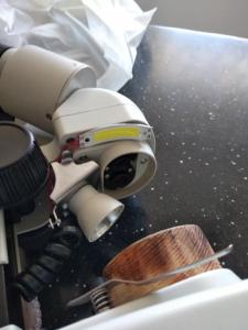

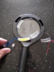

@VoronS сегодня получил свой столик-зажим, в деле еще не проверял но так вроде удобно, правда уже есть идеи для модернизации лапок захватов, интересно на сколько износостойкий материал и на сколько устойчив если капнешь растворителем или какой слабой кислотой ?
Нет случайно такого опыта? и с подсветкой на свой микроскоп нашел простое решение, купил в фикспрайсе за 100 р лупу с подсветкой из трех светодиодных панелек полукруглой формы по 3 вольта каждая, выдрал и примострячил к корпусу микроскопа , нормально светят и существующий диод убирать не стал, к стати сама лупа 5 крат и на удивление приличная так что не прогадал
https://mdrussia.ru/topic/83753-chistim-mednye-monety-vmeste/page/30/#findComment-1322480
@kudris  Добрый день!
насколько мне известно, для печати используют два вида пластика, один из них хорошо растворяется в ацетоне, в кислотах не пробовал...
для работы с химией я использую детскою хоккейную шайбу.
Фото подсветки.
https://mdrussia.ru/topic/83753-chistim-mednye-monety-vmeste/page/30/#findComment-1322488

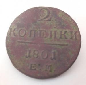

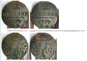

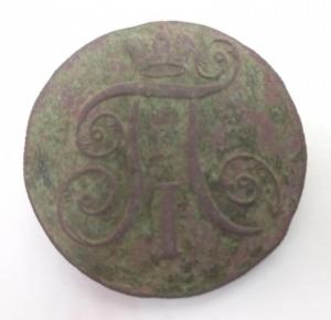

Поднял 2 коп. Павла в приличном состоянии, хотел бы узнать ваше компетентное мнение: "Стоит ли её чистить дальше"? Прошёл процесс выщелачивания дистиллированной воде!
https://mdrussia.ru/topic/83753-chistim-mednye-monety-vmeste/page/30/#findComment-1322499
@Скрудж смотря чего вы хотите в итоге. Малахит кусками осыпался а то что осталось ещё стопицот лет продержится . Нужно или не нужно его удалять решать только самому

30 минут назад, kudris сказал:
Хочу оставить монету для себя! Такие монеты с малахитом мне еще не попадались, вот я и задумался...

@kudris  Я от такой схемы подсветки отказался. На мой взгляд подсветка должна менять свой угол, это удобнее, можно высветить различные нюансы (особенно если у монеты низкий рельеф). Поэтому и поставил на гибкой ножке.
https://mdrussia.ru/topic/83753-chistim-mednye-monety-vmeste/page/30/#findComment-1322521
11 минут назад, VoronS сказал:
Это все правильно но не всегда. При удалении выпуклостей бронзянки например важен круговой безтеневой свет иначе можно лишнего резануть   а лампа на ножке у меня тоже есть

1 час назад, Скрудж сказал:
Так оставьте так. Можно спокойно сунуть в патинирующий раствор с марганцем. Только не варить в нем а в холодный на больший срок. А можно использовать как пациента для экспериментов с химией.

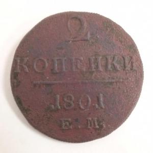

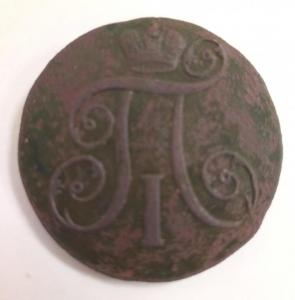

kudris! Спасибо за помощь! Решил обезжирить спиртом и законсервировать пчелиным воском до лучших времён, вот что у меня получилось!
https://mdrussia.ru/topic/83753-chistim-mednye-monety-vmeste/page/30/#findComment-1322585
Не надо пчелиным воском лезть к монетам. Он содержит разлагаемую органику и в лучшие времена очень тяжело удаляется. Надо использовать синтетический воск типа космолоид или аптечный чистый парафин
https://mdrussia.ru/topic/83753-chistim-mednye-monety-vmeste/page/30/#findComment-1322592
26 минут назад, Скрудж сказал:

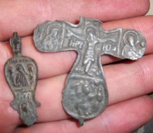

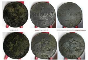

Это правильно,Юрий плохого не посоветует).От меня маленький P.S,так сказать из личного опыта...Были у нашей команды 3 похожих на ваш сохран монеты,найденых в разных местах нашей области,чистились исключительно мылом(детским.без добавок).В основном по одной технологии,Вымачивание в дистиляте,1-3 дня,со сменой воды раз в сутки.После 1 месяц в мыле,не трогая сабж.После мыла,промывались со стриженой щеткой под проточной водой,с целью снять частично остаточную пленку мыла,которая остается на поверхности монеты а так же размягченных наростов на монете,после этого,подушечкой большого пальца,с усилием,проходится поле монеты с обеих сторон(если руками не зарабатываете -лучше пропустите этот пункт,мозоли обеспечены),после пару дней вымачиваете в дистиляте,переворачивая монету раз в сутки и меняя воду.Пока монета не избавится от остатков мыла(глянец на поле уйдет) и не потемнеет. После мыльные процедуры повторяются(мыло ВСЕГДА нужно замешивать свежее,повторно использовать мыло не надо,может произойти нехорошее,просто верьте).Вот пара вариантов развития событий,наиболее вероятных для вашей монеты при этом способе:
1)Наиболее вероятный:1088251573_2_21_03.thumb.jpg.46a148271ebd33026cf294feb73d04b1.jpg
2)Хотя может получиться и так:
Для себя если чистите,эксперементируйте,но без фанатизма,просто нужен опыт,нарабатывайте.Удачи!

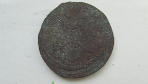

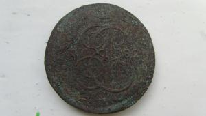

Доброго всем дня! чем можно монеты до потребного вида довести(купалась дважды в мыле, но зелень так и не уходит). дорога как первый найденный пятак Екатерины2)))
https://mdrussia.ru/topic/83753-chistim-mednye-monety-vmeste/page/30/#findComment-1324797
Фото конечно г  . Если посмотреть в лупу мелкие зелёные точечки яркие светло зелёные? Лично мне видится что монета активно цветет. Тоесть зелень это следствие а бороться надо в начале с причиной. Надо фото в качестве и под углом и в идеале в макро.
https://mdrussia.ru/topic/83753-chistim-mednye-monety-vmeste/page/30/#findComment-1324859
нет,  бы не сказал, что светло зеленые.  но, что можете предложить? кстати перед мылом такой зелени не было...
https://mdrussia.ru/topic/83753-chistim-mednye-monety-vmeste/page/30/#findComment-1324865
12 минут назад, Сезон волшебства сказал:
Значит я прав раз не было. Что ж вы все все в мыло то суете. Даже в этой теме много нормальных советов без мыла.  Монета цветет . Так что в БТА ее но в начале в горячей дисводе полоскать и не раз. Потом ацетон надолго Потом БТА  . Потом влажная камера(хотя бы ее имитация) потом консервация
