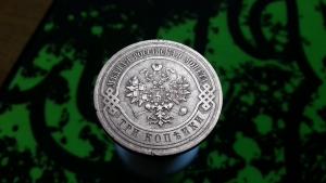

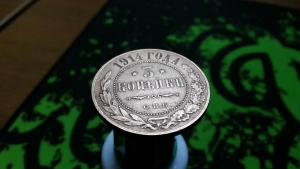

Доброе утро всем.
Как обещал вчера, сделал фотографии монеты
20181101_075736-min.thumb.jpg.8f5ad2d9c851e690ee40c4cb6b8ad079.jpg20181101_075753-min.thumb.jpg.2746f3aaf6a01d651d03b9248d4f90d0.jpg
20181101_075818-min.thumb.jpg.e6153e3a9eab32d5c46f82754904c92b.jpg20181101_075833-min.thumb.jpg.13a13d9309eab2d7e1024472eba34c9e.jpg
на этом все,
ловлю тапки.
https://mdrussia.ru/topic/83753-chistim-mednye-monety-vmeste/page/7/#findComment-1058590
@Антох она у вас случайно не магнитится?
https://mdrussia.ru/topic/83753-chistim-mednye-monety-vmeste/page/7/#findComment-1058594

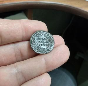

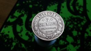

IMG_20181101_082953.thumb.jpg.1c57478c7f96525ca3a4fe9f1a46b926.jpgIMG_20181024_090307.thumb.jpg.7140b9e7534f03b675bb947c1ca902aa.jpgа у меня вот такой полушка получилась в итоге
  • Нравится 8
https://mdrussia.ru/topic/83753-chistim-mednye-monety-vmeste/page/7/#findComment-1058595
@kudris точно нет
https://mdrussia.ru/topic/83753-chistim-mednye-monety-vmeste/page/7/#findComment-1058596
Только что, kudris сказал:
согласен, загляденье
микроскоп, шабер, время????
https://mdrussia.ru/topic/83753-chistim-mednye-monety-vmeste/page/7/#findComment-1058597
IMG_20181024_090353.thumb.jpg.25e5c8adadd5f960196daa9f7bb77b1a.jpgIMG_20181101_082653.thumb.jpg.b69a3a1496425b5ca44cb9999a5ec414.jpgк сожалению реверс сильно пострадал от бронзовой болезни и пришлось много удалять но в целом изумрудный слой сохранился полностью
  • Нравится 4
https://mdrussia.ru/topic/83753-chistim-mednye-monety-vmeste/page/7/#findComment-1058598
перечекан с крестовой проглядывается или так кажется?
https://mdrussia.ru/topic/83753-chistim-mednye-monety-vmeste/page/7/#findComment-1058601
3 минуты назад, Антох сказал:
и химия тоже,если отбросить время потраченное на химию то чисто механика заняла часа 3-4 не больше
пс
у вас монетка тож симпатишная ,но электролиз зло
https://mdrussia.ru/topic/83753-chistim-mednye-monety-vmeste/page/7/#findComment-1058602
и химия тоже,
еще разок можно упомянуть, что конкретно??
1 минуту назад, kudris сказал:
,но электролиз зло
Знаю, знаю ....
https://mdrussia.ru/topic/83753-chistim-mednye-monety-vmeste/page/7/#findComment-1058603
@Антох там есть следы перечекана,но очень слабые и фик знает с чего,вроде их с Петровских в основном переделывали,но видно только в микроскоп,хотя я не спец по перечеканам
https://mdrussia.ru/topic/83753-chistim-mednye-monety-vmeste/page/7/#findComment-1058604
вода-ацетон-спиртперекись-бта-б72 - марганцевая патина точечно там где вскрылась медь под бронзянкой(чтоб в глаза не бросалась сильно)ну и шаберы с зубочистками
https://mdrussia.ru/topic/83753-chistim-mednye-monety-vmeste/page/7/#findComment-1058607

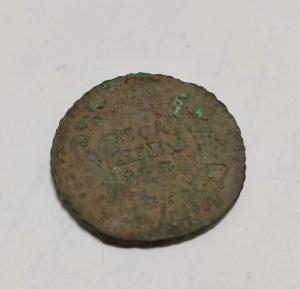

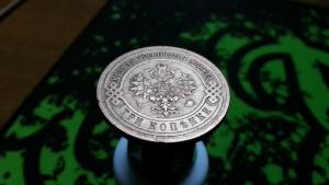

Здравия всем!
Продолжаю рассказывать про денгу, на коей я тренировался по хим+мех чистке.
Как посоветовал ув. товарищ @kudris я закинул денгу вновь в аммиак. Она полежала в нём день, после чего шпажками я удалил поддающуюся зелень. На ней оставалось ещё много пятен и я решил не опускать её в раствор, а удалить окислы быстрее - иголкой. В итоге, все вышло как я хотел - пятна удалены, патина от мех чистки не пострадала. Но все же аммиак - это аммиак, поэтому голая медь на монете присутствовала (совсем немного). Взяв немного серной мази, замазал требующие этого места. В конце полил вазелиновым маслом и просушил. Остатки масла стер тряпочкой. Вот как-то получилось.Прошу не ругать сильно, это мой первый опыт. Выслушаю любые варианты, как это можно было сделать по-другому или лучше.
Фоты
Изменено пользователем MonEYvan
https://mdrussia.ru/topic/83753-chistim-mednye-monety-vmeste/page/7/#findComment-1059041
Иван,как я понимаю оптики нету? Дело в том что монета осталась не до чищеной и со временем проявится зелень снова и на "Е" и на головах орлов ,надо было доводить все аммиаком(тем методом что в теме описан) раз начал им ,он бы доокислил оголившуюся медь, учитывая состояние данной монетки уж лучше было не иголкой а стекловолоконной кисточкой,за серную мазь и вазелин жирный минус(ну это только от меня,кто то другой может иметь другое мнение)
пс
но  если чистка монет доставляет хоть какое то удовольствие ну или хотя бы вызывает интерес главное не останавливаться,знал бы ты сколько я довел какаликов до состояния суперкакалик
есть такое предложение,если есть потенциальная монета в чистку,можем сделать эту чистку поэтапно(твои руки мои советы),только монета должна соответствовать трем условиям 1 еще ни чем не чистилась 2 ее не жалко 3 на ней должен быть хоть какой то рельеф хотя бы с одной стороны(чтобы видеть результат)
и я должен понимать какая химия в твоем распоряжении,все таки не плохо иметь в шкафу чистильщика ацетон,спирт пищевой,перекись аммиак,полароид б72,аптечный воск,бензотриазол,уксус столовый 9%,купоросно марганцевую патину(раствор),соду пищевую,дисцилированную воду-это навскидку как минимум ,из всего этого б72 и бта придется искать где купить(я брал тут на форуме у странника) остальное в простых магазинах и аптеках
конечно желателен микроскоп или хотя бы мощная лупа
если нет желания заморачиваться то в сети полно как отмывают кротами досями лимонками
как то так в общем

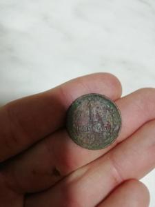

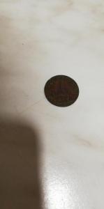

Помогите пожалуйста новичку!)
Как почистить эту монету что бы особо не мораться но почистить и не повредить???))
https://mdrussia.ru/topic/83753-chistim-mednye-monety-vmeste/page/7/#findComment-1059149

@Artem2k18 а вы сами чего видете на своём фото
https://mdrussia.ru/topic/83753-chistim-mednye-monety-vmeste/page/7/#findComment-1059204
@kudris @kudris Только так) (
Камера 16мп
https://mdrussia.ru/topic/83753-chistim-mednye-monety-vmeste/page/7/#findComment-1059244
Все равно плохо. Это разве медь. Посмотрите в сети как отмывают монеты лимонной кислотой. Но у вас  при любом раскладе труп
https://mdrussia.ru/topic/83753-chistim-mednye-monety-vmeste/page/7/#findComment-1059256
@Artem2k18 или это 24 год ну не вижу нифига и обратку сфотайте. У меня Камера 13 мегапикселей и фото посмотрите выше. Все с телефона. Нужен свет яркий
https://mdrussia.ru/topic/83753-chistim-mednye-monety-vmeste/page/7/#findComment-1059259
@Artem2k18 я советскую медь не плохо аммиаком отмывал. В теме есть описание как это делал
https://mdrussia.ru/topic/83753-chistim-mednye-monety-vmeste/page/7/#findComment-1059265
