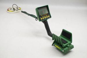

Обсуждение, форум, отзывы владельцев металлоискателя GARRETT GTI 2500.

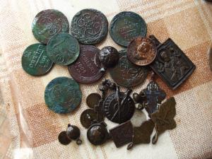

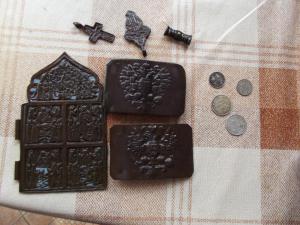

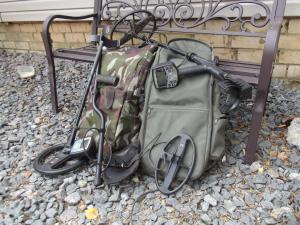

Добрый! Вот фото МД  - только приехали))) В банке с маслом последние находки. НЕ за один раз, конечно)))

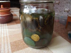

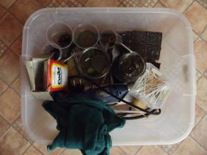

В оливковом, дорогом, без добавок))) Находки по составу одинаковые, с разным составом нельзя вместе класть (см. фото - несколько баночек и стаканчиков). По времени немного, только чтобы на воздухе не испортились до чистки или продажи. Я вообще боюсь что-либо лишнее с ними делать, был опыт негативный. Зелень не от масла - она была так как у нас сыро и в земле все такое((( В масле грязь уходит хорошо. Пряжки месяц лежали в масле, но они и были просто грязные, без окислов. DSCF5165.JPG

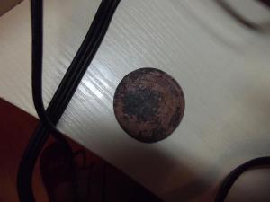

Я после масла просто салфеткой протираю, знакомый в таком виде забирал и сам что хотел потом делал) Насчет экспериментов я завязала... вот чем закончился опыт с нашатырным спиртом DSCF5188.JPG
https://mdrussia.ru/topic/8530-metalloiskatel-garrett-gti-2500-otzyvy-forum-obsuzhdenie/page/5/#findComment-631149

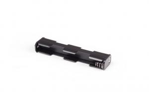

Может кто из обладателей Гаррика GTI2500 знает совместим ли его бокс(держатель) батареек с боксом от XP GoldMaxx Power? А то родных, кажется в природе уже не осталось..
