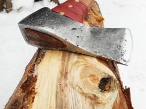

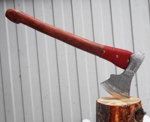

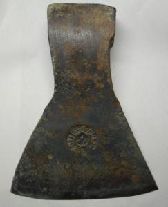

Доброго всем времени суток.Очередная переделка советского топора.Топор ИЖ сталь .Тяжеленький был ,немного поправил форму и нанес рисунок . Получился вот такой топор. Клеймо не стачивал.1977 года топор.

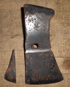

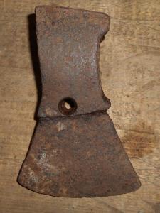

Доброго всем вечера.

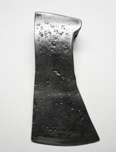

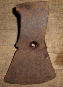

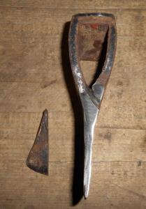

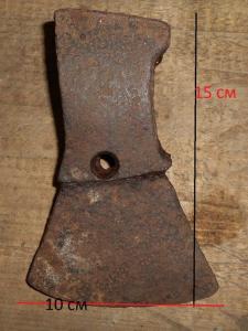

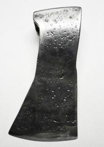

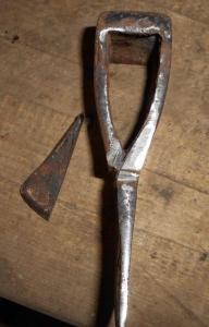

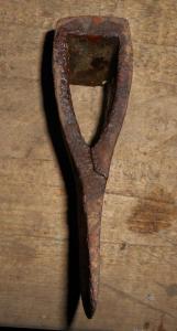

Как то сосед принес топорик старенький.Нашел его когда копал яму для столба.Треснул обух и прежний хозяин пытался его отремонтировать.А в стареньком доме где сейчас и проживает мой сосед, жили  знатные на всю округу плотники и столяры.Дело происходило скорее всего в те времна когда еще не было электро сварок. По этому он и решил сделать отверстие и заклепать трещину. Я вот и подумал для чего так мудрить ведь топорик то не новый.Значит топорик нравился ему по качеству.
По этому я его и решил восстановить.Заварил трещину,  в отверстие вставил болт и обварил.Потом место сварки состарил))) Пока получается вот так.Рисунки наносить не буду оставлю как есть .Топорище постараюсь изготовить удобное ,под руку.

@СанКар Отлично,5+++!Московский тип вроде бы по форме? У меня тоже лопнутый в этом же месте,лежит- ждет . Топора 4 лежат и один колун. Когда руки дойдут?

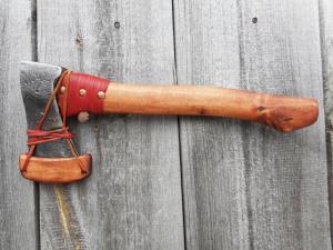

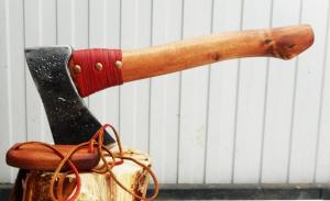

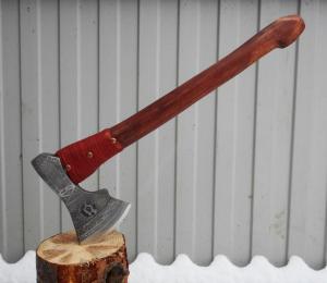

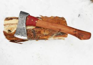

Доброго всем здоровьица! Доделал топорик . Вот такой он теперь.Длина -41 см. вес- около 1 кг.

Плюс за руки!!!
https://mdrussia.ru/topic/88813-peredelka-toporov/page/10/#findComment-1296948
1 минуту назад, Фантом1 сказал:
Плюс за руки!!!
Спасибо .:beer:
https://mdrussia.ru/topic/88813-peredelka-toporov/page/10/#findComment-1296949
Только что, СанКар сказал:
Спасибо .:beer:
:bye:Ждём новых поделок!

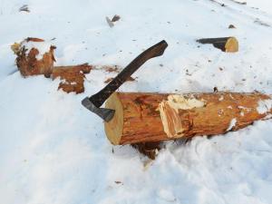

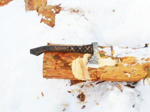

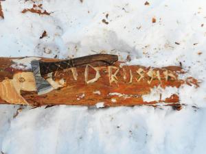

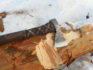

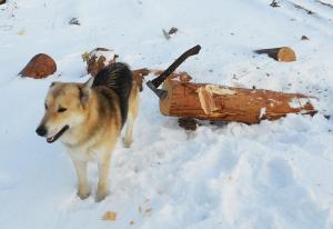

Доброго всем времни суток.Решил сделать топорик в стиле "Викингов" ))) Обрезал старый топор времен СССР . Вырезал гравером рисунок ,протравил в лимонке . И топорище сделал из дуба. Покрасил  морилкой  ,состарил и пропитал в масле. Сегодня минус - 20 решил его протестить.При морозе порубить . Так тест удался .Фотоотчет.Попросил "Серёгу" попозировать))) Согласился за конфету.
