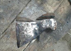

Саныч,пока в твоей теме отпишусь . Сегодня до топора добрался,лет 5 лежал у меня,Московский тип,19 в. лопнутый в месте основания жала,да они там обычно и лопаются. Заварил,лишнее отрезал,шлифую в чёрную. Наверное потом рабочую часть закалю,от сварки отпустился,хоть и пихал в сугроб.IMG_20200211_174854_303.thumb.JPG.fc75a814e7a3ffdcf0f5939e055dbc4e.JPG
Приветствую Олег. Попробуй напильником по лезвию.Как скользит. Сначала ширкнуть напильником повыше потом по самому лезвию.Если на на лезвии не цепляет ,то норм и закаливать не надо. Слишком закаленный топор ,который гвозди рубит без последствий - это зубило а не топор.Его хоть как точи все равно ненадолго острие держит.Крошиться потихоньку. Хороший топор гвоздя боиться а сучки рубит и не мнется.)))
https://mdrussia.ru/topic/88813-peredelka-toporov/page/12/#findComment-1302564
Тема Переделка топоров. создана на форуме Хобби и увлечения.
11 минут назад, СанКар сказал:
Попробую,конечно! Я рабочую кромку много шлифовал и выравнивал, и ещё кувалдой его правил,жало по отношению к обуху изначально но было пропеллером на 5 мм. Это я себе делаю,рабочий топор .Вроде металл нормуль,болгаркой туго берётся .
https://mdrussia.ru/topic/88813-peredelka-toporov/page/12/#findComment-1302579
2 минуты назад, sokol1 сказал:
Тогда надо будет закалить.В масле.

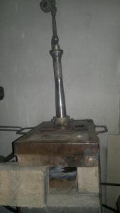

4 часа назад, мишаня 61 сказал:
@Песенник Горн на газе(места мало и эффективный)
  Ну я бы не сказал,давай перечислю необходимое,как это вижу я,начнём -
Газовый балон (есть в наличии 5 литров),который надо будет постоянно куда то бегать заправлять.
Газовую горелку (обязательно) и не абы какую,а с подачей воздуха,в общем специальную.
Из предыдущего пункта следует,что нужен компрессор (он везде нужен)).
Про шланги понятно...
Камера - горн,пойдёт кирпич...
  В общем не такой мобильный горн получается,плюс,где то слышал,что газ углерод выжигает,а уголь,естественно наоборот..,справедливости ради,давай перечислю что надо для переносного горна на угле (как я вижу) -
Уголь,продаётся в любом магазине..,ну почти,в обувном не встречал.
Компрессор.
Ну и сам горн..,я тут ролик вспомнил,виденный пару лет назад (да,да,так долго собираюсь))),там горн состоит из трубы с дырками,приваренной к двум листам металла под углом,к трубе соответственно подсоединяются "меха". Как верстак закончу,займусь этой приблудой,покажу что получилось,только шибко не надейтесь на скорый показ)))...
https://mdrussia.ru/topic/88813-peredelka-toporov/page/12/#findComment-1302728

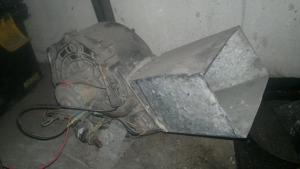

@Песенник моя газовая(без воздуха инжекторная)и с 12шки вентилятор за глаза для угольного.
https://mdrussia.ru/topic/88813-peredelka-toporov/page/12/#findComment-1302780
2 часа назад, мишаня 61 сказал:
     На газовом особо останавливаться не будем,где "пугает" та штука,торчащая кверху..,давайте лучше остановимся на "вентиляторе с 12-шки"..,поподробней бы,в том числе и про горн,не все здесь понимают точное его устройство,меня смущает,если этот вентилятор сунуть снизу,то зола,шлак,пепел обязательно попадут в воронку...
https://mdrussia.ru/topic/88813-peredelka-toporov/page/12/#findComment-1302788
@Песенник давай в личку а то тему не наша и не про это.с ув.
https://mdrussia.ru/topic/88813-peredelka-toporov/page/12/#findComment-1302791

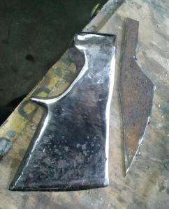

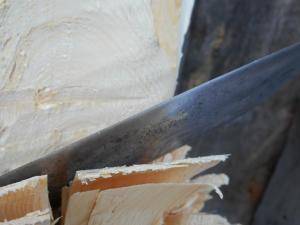

Попробовал СССРовским новым напильником,риски есть,но тяжело. Продолжаю шлифовать и заодно для ножика заготовку сделал.IMG_20200212_114441_536.thumb.JPG.eaf66da7485953b263b20abcac796616.JPG
Изменено пользователем sokol1
https://mdrussia.ru/topic/88813-peredelka-toporov/page/12/#findComment-1302856
Приветствую Олег.  Если проскальзывает по лезвию ,то норм. А из какого материала заготовка для ножа?
Изменено пользователем СанКар
https://mdrussia.ru/topic/88813-peredelka-toporov/page/12/#findComment-1302939

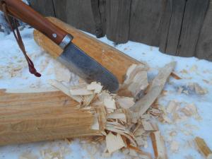

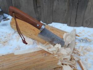

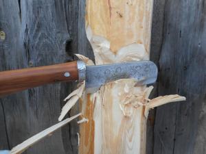

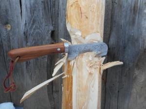

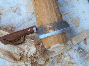

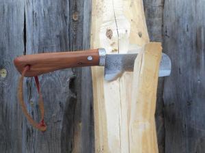

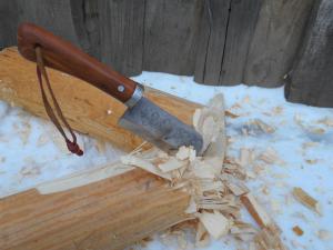

Сегодня выходной ,целый день тружусь дома)))  Вот что натрудил. На вид не симпатичный.Так как заготовка такая была.Хвостовик пришлось делать на уровне с обухом.Но по работе даже удобнее стало. Ручку сделал из яблони Тещиной ,доски уже года два или три лежат в кочегарке. Заточка под правую руку. Тестил (на фото) Вес 500 гр.Длина общая 31 см. короче. смотрите сами.)))Бревно диаметр 13-14 . сосновое ,окореное ,сухое перерубил пока курил сигарету.Не задохнулся))))
  • Нравится 6
https://mdrussia.ru/topic/88813-peredelka-toporov/page/12/#findComment-1302942
10 минут назад, СанКар сказал:
Приветствую !
Привет!Быстрорез ,диск от циркулярки,СССРовский.

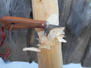

@СанКар Саныч,зачетный тесак! Из чего делал лезвие? Я себе опять лемех на тесак приготовил.
https://mdrussia.ru/topic/88813-peredelka-toporov/page/12/#findComment-1302950
Только что, sokol1 сказал:
На этот раз рессора старая. Закаливал в масле . Хвостовик пришлось задрать . Больше никак не получалось.На вид не симпот. а в работе зверь. И мясцо покрошить на кухне пойдет и бревно перерубил)))
Блин,мысли сошлись))) Хотел написать,что поросЯ разделаться самое то! Кстати,мне сегодня Зиловскую СССРовскую подкоренную рессору привезли. Толстая,блин! Хочу акинак сделать,себе на стену.
