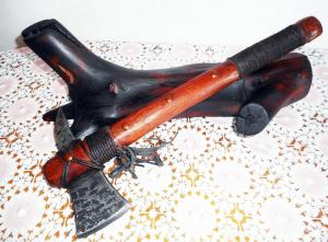

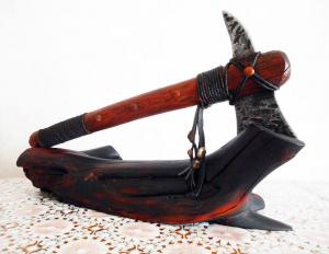

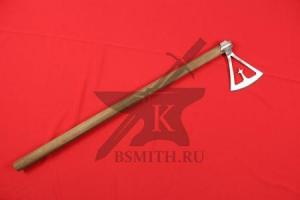

Рессора здоровая. Спуски долго стачивать придется. от уаза поищу .Легкий топорик делал типа томагавк. Вот таким образом крепил.Конечно лес не повалишь а мелочь порубить можно.
  • Нравится 4
https://mdrussia.ru/topic/88813-peredelka-toporov/page/13/#findComment-1303013
13 минут назад, СанКар сказал:
Томогавк збст! Я трубку приварю
Типа этого будет. Крапиву/ лопухи/камыш порубить.handle_axe_type_7_2_1_0.thumb.jpg.3184ffc32104908a31b2ca4db455757b.jpg
А рессора ,да,здоровая. Пока погожу,может от Газельки найду.

Трубку приваривал ,лет пять уже у меня работает .Щепу колю при расстопке . И тесать иногда приходится им.Держится на ломается.
https://mdrussia.ru/topic/88813-peredelka-toporov/page/13/#findComment-1303030
4 минуты назад, СанКар сказал:
Да куда она денется!

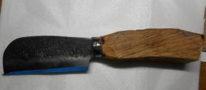

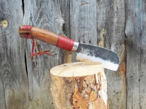

Приветствую Всех!  Сегодня откопал кусок рессоры. Вырезал примерную форму будущего топорика.Отковал спуски и начал точить .Оставил полтора мм. лезвия .Чтобы закалить.После закалки доточу лезвие до остроты . Форму придам по маркеру. Шлифовать в чистую не буду оставлю раковины не глубокие. Посмотрим что получиться с закалкой?
https://mdrussia.ru/topic/88813-peredelka-toporov/page/13/#findComment-1303840

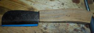

Продолжаю работу над поясным топориком. Сегодня закалил,заточил и посадил на эпоксидку деревяху из яблони.Будет ручкой надеюсь.Когда выточу. Пока в процессе (на фото)
https://mdrussia.ru/topic/88813-peredelka-toporov/page/13/#findComment-1304406

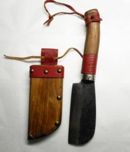

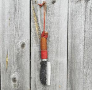

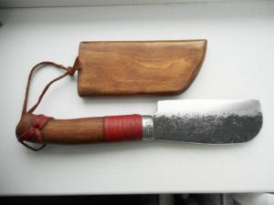

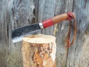

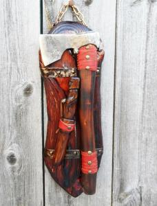

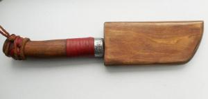

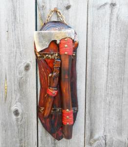

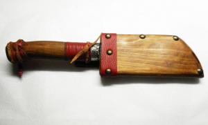

Приветствую Комрады! Сегодня точил рукоять для топорика. Сделал чехол деревянный. Как на пояс вешать его еще не придумал. Пока выглядит так. Тестить буду завтра.
https://mdrussia.ru/topic/88813-peredelka-toporov/page/13/#findComment-1304886
Доделал чехольчик на топоришку.))) Можно вешать на поясной ремень.Вес около 600 гр.
  • Нравится 4

@СанКар Класс! !!
Отлично выглядит,стильно ,ну и по функционалу как универсал в походе. И дровишек можно поколоть и на ходу ветки рубить,дорогу пробивать, и у костра колбаски порезать.

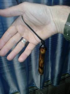

Кстати,я темляк всегда под размер своей ладони вяжу,что бы одеть внатяг. И в лесу / на ходу не потеряешь и выбить нельзя. Зато можно отпустить и лёгким движением кисти нож/ топор/ тесак опять залетает в ладонь. Очень удобно,не надо каждый раз в ножны пихать,например ,когда грибы собираешь  или ветки рубишь.1581797745008-353478203.thumb.jpg.f1a8b0a939c6db0a44e183eefb4616e7.jpg

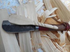

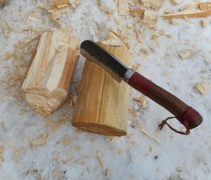

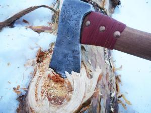

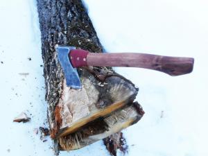

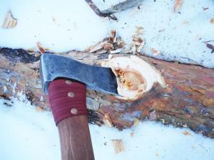

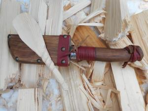

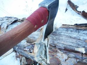

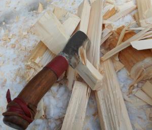

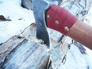

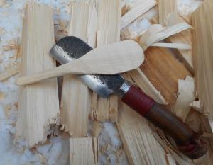

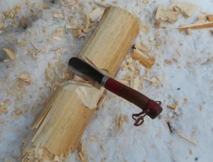

Приветствую комрады! Сегодня проводил тест топорика.Все тоже бревно сосновое.Я его и расколол потом этим же топориком. После рубки вырезал подобие ложки))) Нормально будет кашу из котелка черпать))) Ручка удобная . Темляк как написал Олег @sokol1 надо подгонять под свою руку. А чтобы не болтался когда вырезал ложку я его намотал на ручку.Вот такой вот тестик:
  • Нравится 4

Ложка скромная,как раз на слёте шулюм хлебать!)))

2 часа назад, СанКар сказал:
  На китайский "косарь" (по функционалу) похож...
https://mdrussia.ru/topic/88813-peredelka-toporov/page/13/#findComment-1305567
8 минут назад, Песенник сказал:
В смысле на китайский. И что подразумеваеться под словом "функционал" Может на японский?

Косарь можно  найти в селах и деревнях.но у косаря полотно тонкое обычно мм 1,5 -2 . А обух моего топорика 5 мм. чураки колоть можно)))

Ложку так на скорую руку делал.После рубки проверить остроту.Шулюм придется кружкой хлебать.Ложка под жидкое не пойдет.Краёв не вижу)))

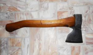

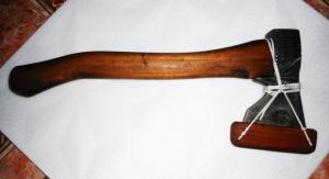

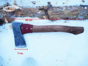

Доброго всем времени суток! С праздником Мужики !!! :beer::beer:  Доделал топор для товарища. принес старый советский,попросил немного облегчить и насадить на топорище. Вот такой получился.

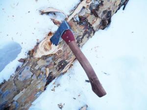

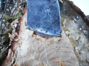

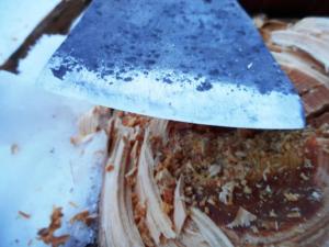

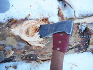

Доброго вечера всем! Сегодня пытал топор))) На комле дуба и сосновых сучках . Острый топорик и острие держит.Можно столярничать.

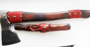

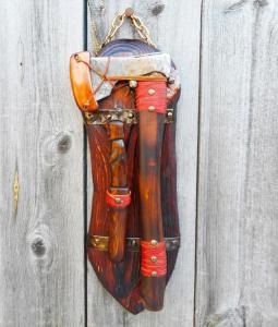

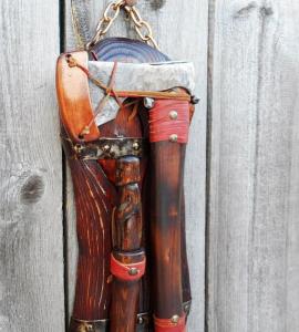

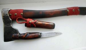

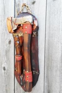

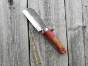

Приветствую комрады.Собрал наборчик для пикника. Топорик из топора СССР Клеймо на топоре оставил .Нож из пилы двуручной тоже времен СССР.  Острый и остроту держит отлично. Чехол дерево обмотка кожа натуральная. Вот и фото:
  • Нравится 4

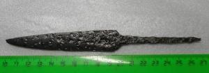

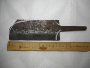

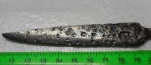

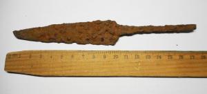

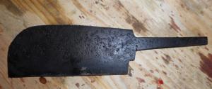

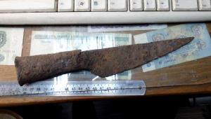

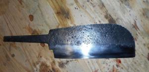

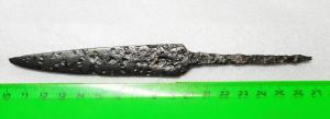

Доброго всем вечера.
Решил почистить нож.
Весь в раковинах и наростах. После лимонной кислоты. Раковины еще больше увеличились.
Так что впредь ,чистить только механически. Посмотрел в интернете много информации по этому поводу.
Планирую рукоять изготовить. В руках как то приятно держать. История все таки. Толщина обуха около 3 мм. метал крепкий. пробовал хвостовик загнуть не удалось. Так что насажу на рукоять. Покажу что получиться.

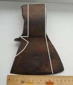

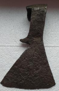

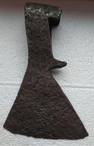

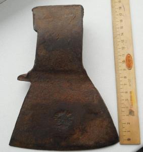

Что-бы не плодить темы запощу сюда свой.  17-18 век. Чистил латунной щеткой. Шкуркой и в качестве завершающего штриха бормашинкой - латунными  щетками.  Кто может подсказать какая рукоять должна быть у этого топора?
https://mdrussia.ru/topic/88813-peredelka-toporov/page/13/#findComment-1313081
Доброго вечера @Телец331  Я думаю примерно такое должно быть топорище. image.thumb.png.0cdaa2f31587e28e2252a07d7f048a45.png
https://mdrussia.ru/topic/88813-peredelka-toporov/page/13/#findComment-1313704
03.03.2020 в 13:46, Телец331 сказал:
Латунной щеткой "ласково " как то по грубее надо почистить))) Может клейма проявятся.
