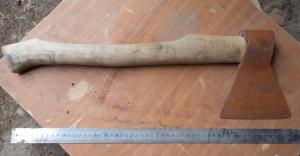

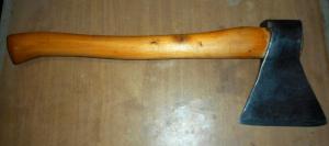

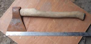

На днях принесли топор. Времен СССР с топорищем.
Дочь моего Крестного, принесла.
Как-то возил её на своем авто ,по её хотелке ,туда -сюда ,магазин.больница. Хотела денег за дорогу дать,я отказался ,деревня,сами понимаете))) За плату  попросил топор ,коих у моего Крестного было около 80-90 штук. Собирателем был в свое время он.Собирал всякую фигню.Короче ,все в дом!
Так вот... принесла через два года))) Вот такой топор.Я его под свою руку переделал. Работаю теперь им ,не нарадуюсь))) Хорошими словами вспоминаю Крестного ))) .

@СанКар  по первым фото - нифига себе!!!
по вторым - ээээ... это тоже из моего?! или нет?
Топор - сказка!
Саш, с нетерпением жду новых рассказов о возвращении к жизни старых железок!

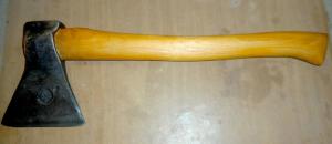

Ну, раз про топорики, то тоже внесу свою лепту........Попался топорик убитый, но старый, кованый, не пару раз по топору молотком стукнули, а по настоящему, и пластины делали, лезвие почти сточенное, ну и решил старичку дать еще поработать......Вот видео, кому интересно, никакого викинга, просто на природу........
https://mdrussia.ru/topic/88813-peredelka-toporov/page/30/#findComment-1496962

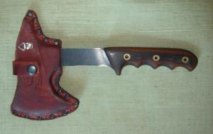

Второе видео. Поставил новую ручку, первая после клина лопнула, слишком длинный клин, пришлось новую ручку делать. Решил возле топора и на топорище намотать шпагат и проклеить эпоксидкой...... Очень удобно и рука не скользит.......Второе видео, в третьем сшил кожаный чехол на топорик.
https://mdrussia.ru/topic/88813-peredelka-toporov/page/30/#findComment-1497135
А вот третье, чехол из кожи на топорик, удобная вещь.......
https://mdrussia.ru/topic/88813-peredelka-toporov/page/30/#findComment-1497530

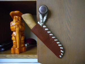

Недавно смастерил чехольчик на туристический топорик...........

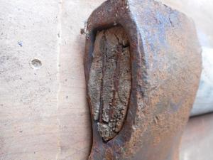

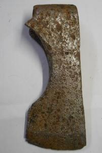

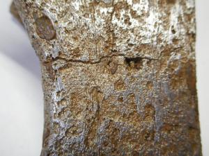

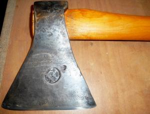

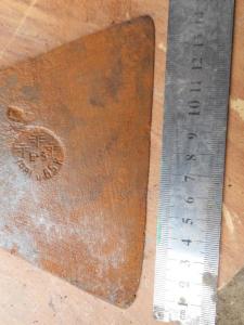

Доброго вечера!!! Как-то закупил топорик))) Старинный... Решил почистить до "железа".
В процессе чистки обнаружил трещину (на фото).
Думаю по этому и не использовали его далее. Слетал с топорища скорее всего. Заточка осталась еще ,с тех времен. Вот теперь думаю заварить или так оставить. Естественно заворонить и насадить на топорище.

Болгаркой паз сделайте, заварите, топорище, заточите и еще не один год прослужит.....
https://mdrussia.ru/topic/88813-peredelka-toporov/page/30/#findComment-1532970
13 минут назад, Александр171 сказал:
Попробую на днях.
Состарить шов еще нужно ,чтобы незаметным был. И работать им жалко .Все таки почтенный старичок!
