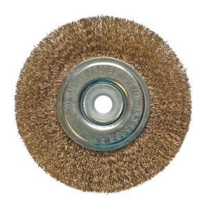

Спасибо!Насадка из металла?
Есть жесткие из троса . и по мягче с латунным покрытием,после прохождения такой насадкой ,на предмете образуется защитная пленка.(мне так кажется,и я так думаю)

У меня есть латунная на эту похожа но только от ювелирной бормашинки:)Думаю тоже подойдёт для небольших предметов(таких как наки или ножи).Топорика пока только два и оба археология(бронза,медь),не буду их пока чистить.Есть железные топорики-мотыжки,вот на них буду учиться.Большое спасибо за советы:)

Латунные щетки оставляют на изделиях из железа медный налет, который искажает и портит внешний вид железки.
Я запортил таким образом несколько весьма интересных предметов.
Потом долго отчищал надфилями

Здравствуйте Вадим!Я пробовала на днях латунной щёткой железо ржавое почистить у меня остался такой след от щёточки,потом кинула это ржавое железо в слабый раствор лимонной кислоты на сутки.Когда вытащила след исчез,не знаю с чем это связано но на днях попробую ещё раз провести такой эксперимент чтоб убедиться что это работает.

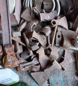

@kudris Кстати Юр, у меня их у самого, как на гуталиновой фабрике..
Ещё в гараже, у матери имеются.. 2022-02-16-16-07-25.gif.8d83269c79657638b044f8ed9b110c82.gif

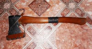

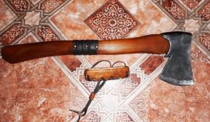

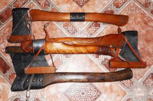

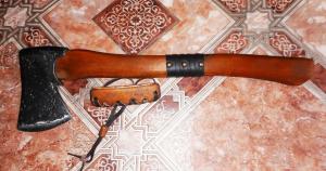

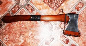

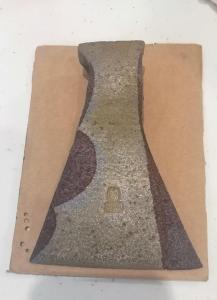

@Танкред и Камрады Доброго вечера!!! Доделал сегодня топор ,для Вадима !
  • Нравится 5
https://mdrussia.ru/topic/88813-peredelka-toporov/page/43/#findComment-1572539

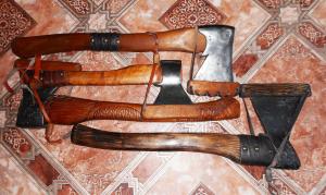

Изменено пользователем СанКар
  • Нравится 7
https://mdrussia.ru/topic/88813-peredelka-toporov/page/43/#findComment-1572540

А Вадик точно торгует, вот.
Саня прекращай делать ему топоры пока к рассказописательству не возвернется.

Тут я.
На службе завал...
Саныч, топор - обалдеть! Обухом каааааак хвать енота промеж глаз!
А когда оклемается - к гипнотизеру сразу.
Чтоб, значиццо, не просто таскал сгущенку и кильбасу, а после этого мне приносил!

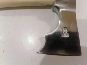

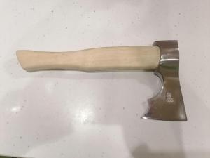

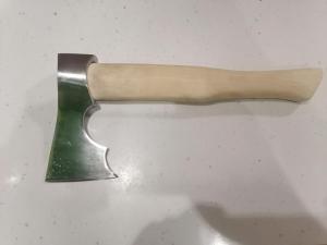

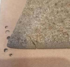

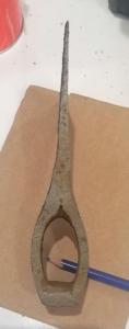

Всем здравствуйте. Насмотрелся ваших переделок и решил, пока на больничном тоже себе для походов рабочий топорик замастырить. Благо было с чего делать. Топор 2000-ных годов, судя по клейму, каленый. После лимонки чётко просматривал ась линия закалки, звенит. Сильно не пинайте, енто моё первое творение. Надо будет ещё ручку обжечь и сделать чехол какой-нибудь, и лямку ещё тоже приделать.
IMG_20220220_161026.thumb.jpg.e59293c613259fa36a2bb56d00fcdc1d.jpgIMG_20220220_160825.thumb.jpg.3f003241163c79fadd906d126fd894c2.jpgIMG_20220220_160945.thumb.jpg.2c46b091a1b0d4f610c9c74d0df016da.jpgIMG_20220220_160848.thumb.jpg.56b5894f0ef5d03f1817d50257ff091b.jpgIMG_20220220_160805.thumb.jpg.681a5ac10a1139da7df800d77d426f3d.jpgIMG_20220220_160744.thumb.jpg.0afc1094a9fbd3399c806164c12774e6.jpgIMG_20220220_191239.thumb.jpg.3d2e3f021bb2c8685e47907f1d5f98b5.jpgIMG_20220220_191230.thumb.jpg.647b63f5d3c6d5a99ca22b2a4c25e9b1.jpgIMG_20220220_191258.thumb.jpg.1fef757c4f7c9534ba45bbdcf97fccfc.jpg
