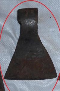

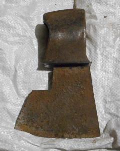

Доброго всем времени суток.Сегодня решил облегчить топор.Порезал с него лишнее. Пока как выглядит.

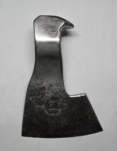

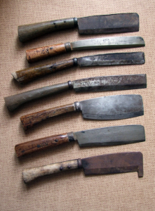

@мишаня 61 Ну какой профи :ah: так пилю ,сверлю.шлифую, а еще и крестиком вышивать могу ))) А так Тоже думал себе сделать маленький поясной топорик.Может зимой и доделаю.Я решил типа японского топорика -Ната  . С чехлом и вес небольшой .Обуха -молотка только нет.Рубить само -то.

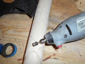

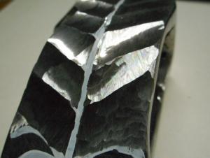

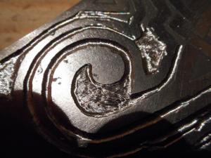

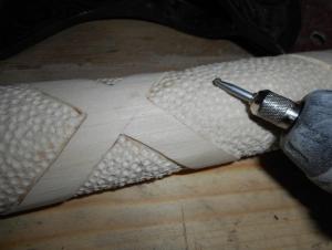

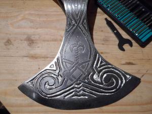

Сегодня день прошел не зря.Работа,поздний .вечерний коп.И вот еще ночное жужжание гравером.Начал гравировать топорик.Пока так грубо.Потом шлифовка ,полировка.
https://mdrussia.ru/topic/88813-peredelka-toporov/page/8/#findComment-1249408

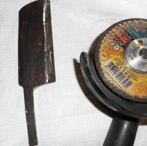

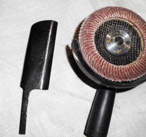

@СанКар просто мысль. А эти крупные насечки нельзя сделать  шлифмашинкой с наждачным кругом зачисным ( например размер 115)
https://mdrussia.ru/topic/88813-peredelka-toporov/page/8/#findComment-1249538
31 минуту назад, CAHEK сказал:
Можно но аккуратно не получится.

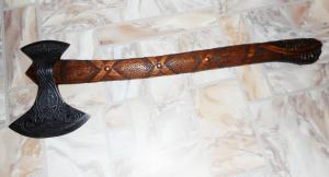

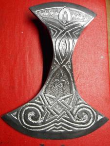

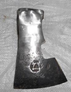

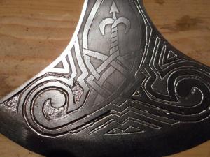

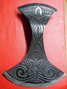

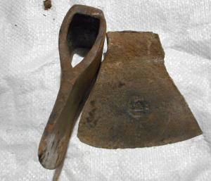

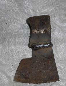

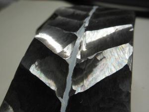

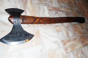

Приветствую Друзья! Давно не писал в этой теме.Пока идет работа над очередным топориком.Решил делать рисунок поглубже))) После "травления" решил гравером повырезать.Долго но интересно . Пока делаю первую сторону топора. Топор сточенный СССР и рессора копанная.

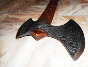

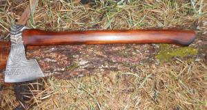

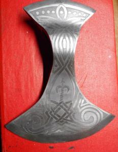

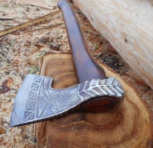

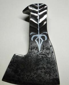

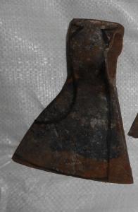

Доброго всем вечера.Отмечусь в теме.Немного фото первых ,несмелых шагов по гравировке.Прошу строго не судить только начинаю познавать все премудрости работы гравером.Думаю через годик освоить .Если гравировать почаще)))Хочется глубокий,объемный ,(может не правильно назвал)  рисунок.И решил заворонить в масле.Получилось типа закалки.Нагрелся нормально магнит не приставал.Думал в масле лопнет по канавкам.Так выдержал не лопнул.Цвет получился вот такой(на фото).Состарю еще немного и сделаю топорище ...Продолжение следует.Завтра планирую на рыбалку за щукой. Если удачно ,:ah:будет фото-отчет.)))
Изменено пользователем СанКар
  • Нравится 5

23 минуты назад, СанКар сказал:
  Он будет функциональным или "для красоты"?
https://mdrussia.ru/topic/88813-peredelka-toporov/page/8/#findComment-1262450
53 минуты назад, Песенник сказал:
Скорее для красоты.но от зомби отбиться подойдет ,рессора же наварена))) .Щит еще сделаю для него и будет топор на щите..Пока еще не решил.
А функциональный обычно делаю из целого топора СССР .В процессе фото будут позже.

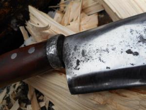

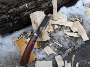

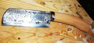

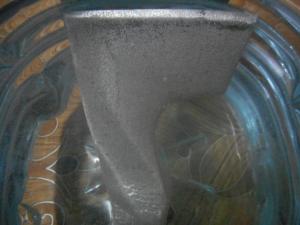

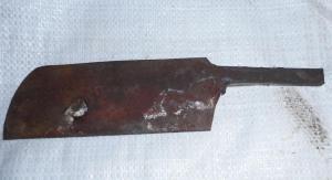

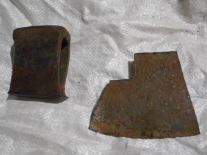

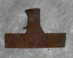

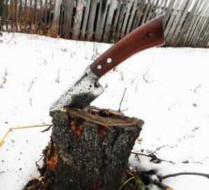

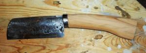

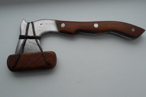

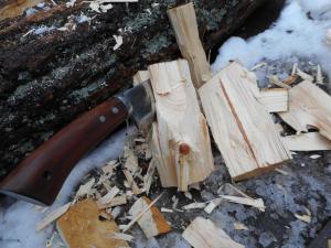

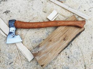

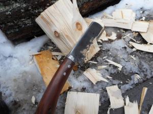

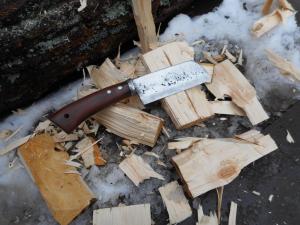

Доброго всем вечера.Давно подумывал сделать поясной топорик.Чтобы был в ножнах на поясе в походах на коп .Не слишком тяжелый а по функциональности не уступал бы маленькому топорику. Пересмотрел много всяких фото топоров,решая какую придумать форму моему топору. .И решил остановится на форме  топорика Ната. Ната -японский топорик ,информации в сети много(если кому интересно).Во первых нашел полосу ,с толщиной обуха 6 мм. Вырезал форму будущего топора.Заточку решил делать одностороннюю под правую руку. После придания формы топорик прошел весь регламент термообработки.Закаливал в масле на фото процесс не запечатлен.Так как процесс слишком дымный ,шипящий и соседей пугающий облаком белого дыма))) Топорик пока не готов. Всад в эпоксидку ,в дальнейшем просверлю отверстия и заклепаю хвостовик. А пока эпокса сохнет.до завтра.Ручка яблоня .Примерная форма ,буду обтачивать и полировать.
  • Нравится 4
https://mdrussia.ru/topic/88813-peredelka-toporov/page/8/#findComment-1267285

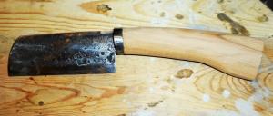

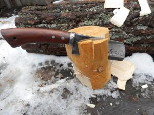

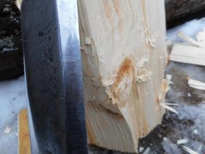

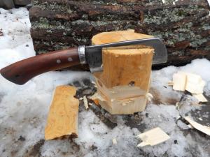

Приветствую всех.Зима однако.не до копа.Вот и занимаюсь вечерами всякой фсячиной))) Вот такой получился японский топорик))) Правда по японски нибельмес. На пробу раскромсал сосновую чурочку небольшую. по ощущениям ,для пикника самое то.Хотя мне и привычнее русский топор.Но у этого своя колея.Можно носить на поясе .Это когда сделаю ножны.Все время под рукой.Но березку поваленную  диаметром   12-14 см. перерубит относительно легко.
Да и еще топорище выстругал этим топориком.Фото не делал.забыл.Столярничать тоже нормально.
  • Нравится 6

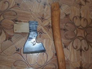

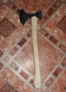

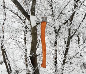

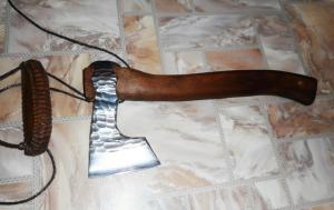

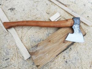

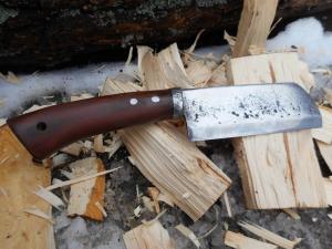

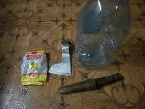

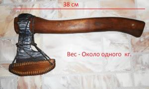

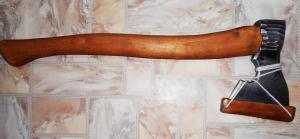

Всем желаю здравствовать! Закончил еще один топорик.Постарался сделать  его полностью рабочим и чтобы вес был не больше 1 кг. Топорище выбрал березу ,прочная и весит меньше чем клен. Вес 1 кг . с чехлом. Получился походный топорик.Можно работать каждый день))) Клин дубовый ,на клей.
Вот собственно и процесс:Вырезал ,полирнул ,протравил в лимонке что бы не ржавел.
https://mdrussia.ru/topic/88813-peredelka-toporov/page/8/#findComment-1270095

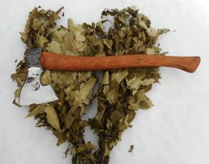

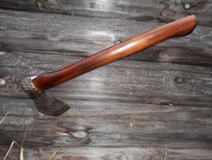

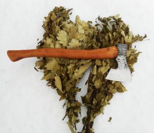

Приветствую Всех!!! Сегодня топил баню цельный день. :beer: Попутно строгал топорище для нового топора. И баню истопил и топорище готово и насажено.Даже успел и чехол замастрячить .Все таки хорошо  в деревне ,не летом ,когда работы не початый х...  а зимой когда есть время для  занятий по душе.
Ну и фото на банную тему. К стати получился отличный рабочий топор .Длина 53 см. вес 1200 гр.Можно работать цельными сутками)))
