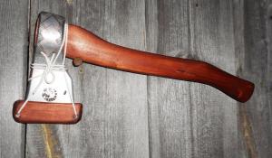

Всех с наступающим.Сегодня доделал и тестил большой топор финский.Вес его 1650. Все в фото-отчете.

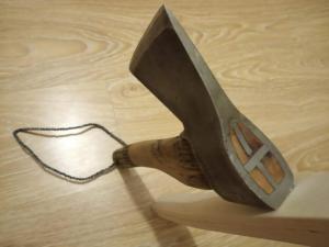

Вопрос к маэстро по переделке топоров: с какой целью делается вырез между топорищем и лезвием? Ведь ослабляется конструкция то. Или это дань моде и внешнему эффекту?
https://mdrussia.ru/topic/88813-peredelka-toporov/page/9/#findComment-1277475
16 минут назад, Редуктор сказал:
Какой именно вырез? image.thumb.png.0c55061097efd89ecb224eace422f4a7.pngimage.thumb.png.2ae09002c35a03bac4ba36d170b39e30.pngПри первом случае это и дань моде и облегчение самого топора.  в походах и путешествиях.
https://mdrussia.ru/topic/88813-peredelka-toporov/page/9/#findComment-1277484
53 минуты назад, Редуктор сказал:
гвоздодёр
https://mdrussia.ru/topic/88813-peredelka-toporov/page/9/#findComment-1277500
Благодарю за исчерпывающую информацию.
https://mdrussia.ru/topic/88813-peredelka-toporov/page/9/#findComment-1277512

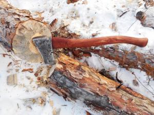

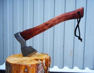

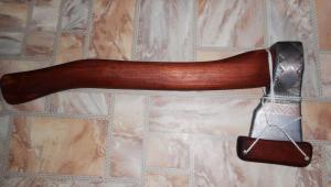

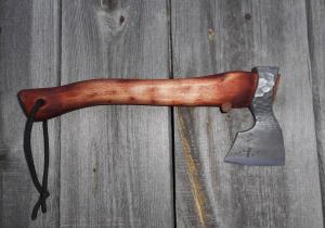

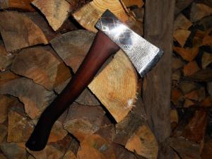

Приветствую всех! А так же с наступающим Новым годом!!! Нашел не давно хороший кованный топорик годов так 60-70 прошлого столетия. Немного облегчил и зачернил в лимонной кислоте.Что бы не ржавел.Вес общий получился 450 гр.Самое то для переноски в рюкзаке. По функциональности -отличный топор. Удобен в руке и железо на 5 +. Топорище клен.Заклинен на дубовый клин. Перед отправкой я еще добиваю тонкий железный.Так сказать контрольный в голову. Если нужен хороший качественный топорик -то это оно и есть)))  Если интересен выставил на аукцион.(топорик получился отличный).Я все пошел провожать старый год!!!? :booze:

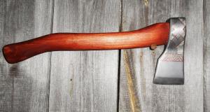

Доброго всем вечера.@Александр25рус Спасибо !

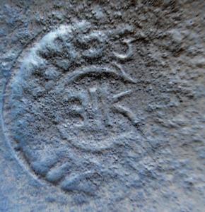

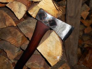

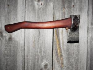

После праздников потихонечку начинаю входить в рабочее русло.И после работы немного "болгаринга " Вот что получается.Переделал топор ЗiК Так как был тяжеленьким.Чуток  убавил вес. Получается полностью рабочий топор.Можно работать  смело.И рубить и тесатьи колоть.Универсал короче.Немного разукрасил всечкой медной. как то так.

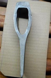

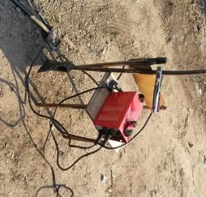

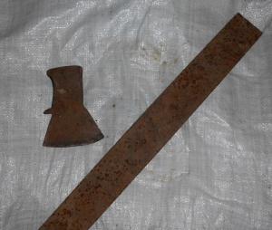

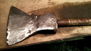

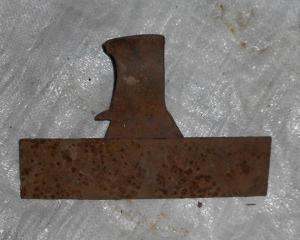

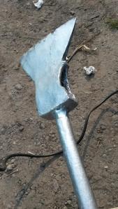

Моя переделка топора:
1)Очищаем ранее найденный топор
2) Обрезаем лом
4)Прихватываем сваркой.
5)Красим для эстетики
Всё! К зиме готов!:D

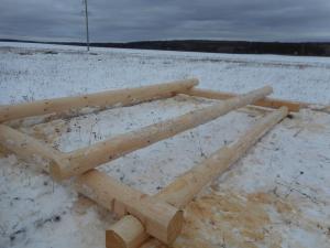

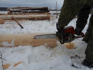

Приветствую друзья! Сегодня не до топоров.

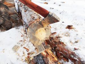

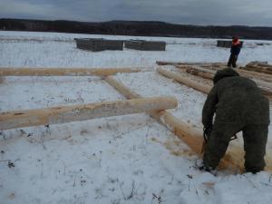

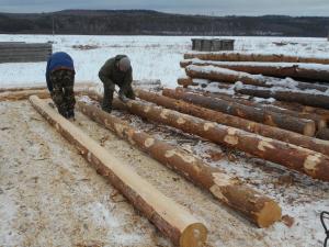

И так зима 2020 ,решили срубить баньку .Размер 6 м. на 4 м. Материал сосна. Снег конечно мешает работе.Но мы не привыкли отступать.
И так первым делом надо подготовить бревна .Топорами срубаем сучки и очищаем от льда и снега.,потом с помощью насадки на пилу"Кородер"окоряем древесину.Выглядит это так:
Обрубка сучьев.
Далее подготовленные бревна укладываем на место рубки.Длинные бревна,в нашем случае 6 м. снизу а на них 4 м. Бревно не оцелиндрованное и по этому имеет кривизну. Изгиб должен быть все время с верху.
Чтобы вращать бревно нам поможет"кантовка"
Работа "Кантовкой"

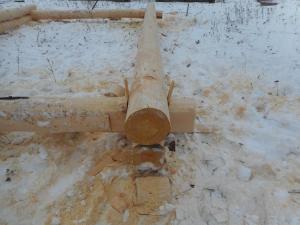

И так собираем первый "венец"
"заделка" первого,нижнего бревна.

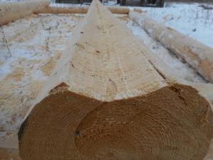

Для того чтобы начать рубку ,нужно "заделать" края бревен первого "венца" Для этого стесываем бревно с двух сторон.Получается лафет.Стесать нужно около 60 см.от края бревна.
Заделка бревна ,первого венца.

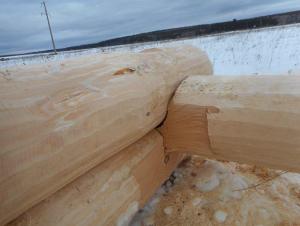

Далее отмечаем место первой чаши.Отступаем от края бревна 20 см. И замеряя толщину верхнего бревна, наносим маркер будущей чаши.
отметка на первых бревнах
По отметкам выпиливаем .Нижнее бревно запиливаем на глубину 10см. верхнее 5-6 см.в зависимости от толщины бревна.
нижнее и верхнее бревною.
У нас получилось так.

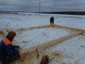

После того как выпилили все четыре угла .Собираем первый венец.И замеряем дигональ сруба.
Выравниваем сруб по горизонтали.Подкладывая под углы приготовленные чураки.
Начало есть.
Первый венец рубим в "охряп"далее продолжаем рубку в "чашу".Випиливаем бензопилой место для бревна и выбиваем топором .
выпиливаем.
выбиваем обухом топора.
Укладываем и подгоняем следующее бревно .
центруем с помощью колышков.
пока выглядит так.

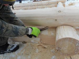

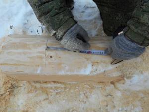

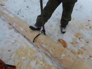

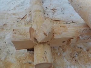

Далее нужно прочертить паз с помощью инструмента "черта"
Будем чертить.
DSCN7885.thumb.JPG.8b54f2811194ce93a9a9fcbcd7e7291b.JPGА вот и я с чертой )))
После того как прочертили с двух сторон и углы.Вынимаем бревно и выпиливаем паз бензопилой.
Паз на бревне.
По середине оставляем "замок"для укрепления конструкции.

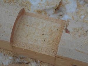

Далее закругляем паз ,для плотного соединения бревен.
И выпиливаем чашу,у меня получается вот так:
И укладываем бревна место.
И так 11 или 12 венцов.Проще паренной репы.Высота сруба для бани разная, у нас будет 2 метра 20 см. Ну как то так.Работенка после праздников)))

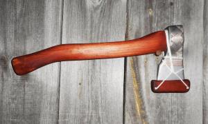

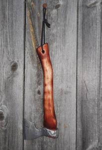

С вашего позволения вброшу свои пять копеек.

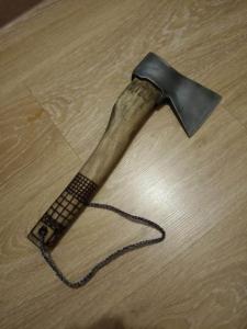

Делался мной и для себя. Походный вариант типа.
Изменено пользователем ADR
  • Нравится 5

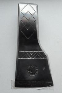

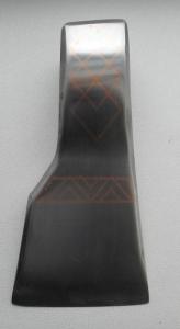

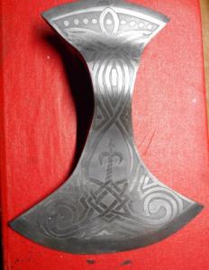

@СанКар
26.11.2019 в 18:58, СанКар сказал:

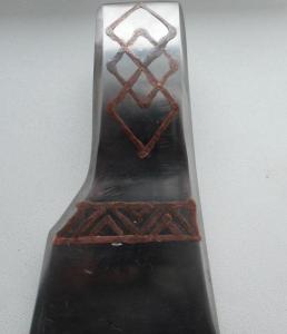

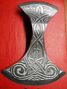

Приветствую Друзья! Давно не писал в этой теме.Пока идет работа над очередным топориком.Решил делать рисунок поглубже))) После "травления" решил гравером повырезать.Долго но интересно . Пока делаю первую сторону топора. Топор сточенный СССР и рессора копанная.
Супер! Аплодирую стоя!

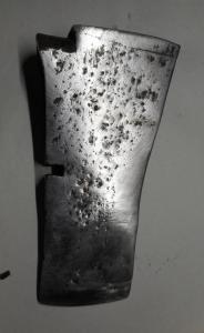

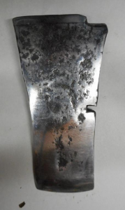

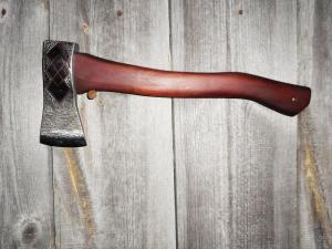

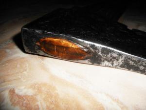

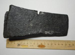

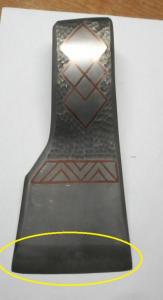

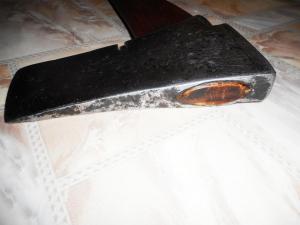

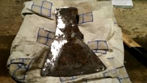

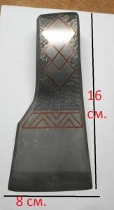

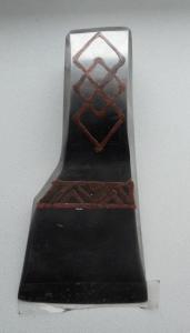

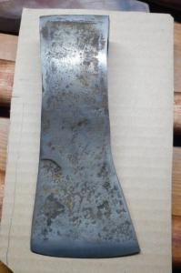

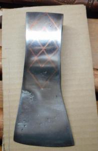

Приветствую друзья.Начал переделывать еще один топорик из топора СССР клеймо не стачивал.Делал всечку медную.Процесс на фото))) Потом закинул в лимонную кислоту,дабы посмотреть качество режущей кромки.На фото отметил желтым кружочком. Металл отличается ,значит с закалкой топора все нормально.Должен получится отличный топорик.Пока без топорища.
  • Нравится 7
https://mdrussia.ru/topic/88813-peredelka-toporov/page/9/#findComment-1289161

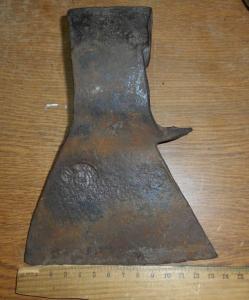

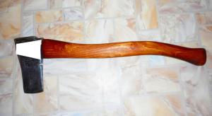

13 минут назад, СанКар сказал:
   Топорик или топор? Это важно,то есть размеры интересны.
https://mdrussia.ru/topic/88813-peredelka-toporov/page/9/#findComment-1289170
@Песенник  Доброго вечера! Был топор, обрезал ,стал топориком.Вес сейчас около 500 гр.Размеры на фото.
Изменено пользователем СанКар

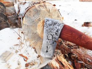

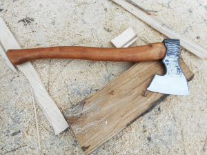

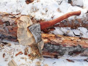

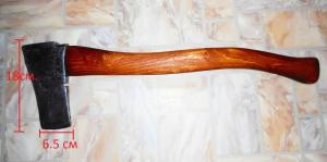

Доброго всем времени суток.Доделал сегодня топорик -универсальный. Потестил ,понравился и столярничать и ветки порубить.Короче на все случаи ...
Общая длина получилась 43- см.Вес чуть больше килограмма.
Кому интересен выставил на аукцион.
  • Нравится 6
