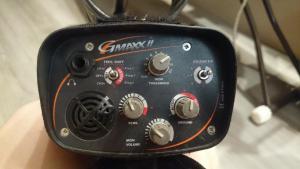

Добрый вечер! Прошу вашей помощи форумчане. Я новичок в поиске))).Приобрел свой первый МД G Maxx 2. Пересмотрел много сайтов и литературы по нему, но так и не могу настроить его так, чтобы он не показывал чернину как цвет. Поясните как его точно настраивать под цвет и черный металл. Заранее благодарен. Мои настройки на фото.

У меня примерно также, но чуйку к красному на грань, айрон даже чуть меньше
Чайку на метку,грунт на 9 часов,если подхрюкивает ,или сигнал размазанный можно даже не копать!Классный прибор,мне нравится очень,можно выщелкивать монеты на свалке!
С прибором пообвыкся,можно,сказать ,влюблен в него! Монеты находит исключительно приятно.! Видет все монеты от мелкой до крупной! Думаю ,какую катуху при купить . Штатная по мусору отлично работает!
К штатной отличным дополнением будет Детечь ультимейт 13.Легкая,стабильная и оочень глубокая.Качество тоже на высоте.Универсальной,как говорится на все случаи жизни может стать 27-я.
Доброго , Чуйку на метку , айрон волюм  на 9 часов , грунт на 11 часов , сайленсер на 0 , и слушать прибор ...  И будет Вам счастье  !!! Джим у меня 5 лет , с этими настройками и хожу  . С уважением . Владимир .
В этом сезоне купил Джима. Всю зиму юзал интернет, ютуб по прибору и по настройкам. Там все доходчего показано и рассказано. Не могу понять в чем трудность то.... Железо слышно на ура! Монету не пропустит! Главное слухайте его )))
Всем ответившим, большое спасибо! Прибор начал понимать))))

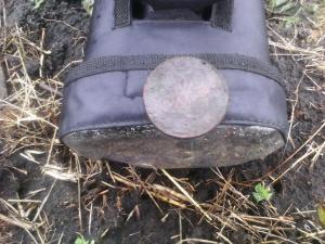

Аппарат отличный. Два выхода. Сегодня пятачек поднял 1760г. Мне понравился. Разделение особенно. Тёрку продал.
